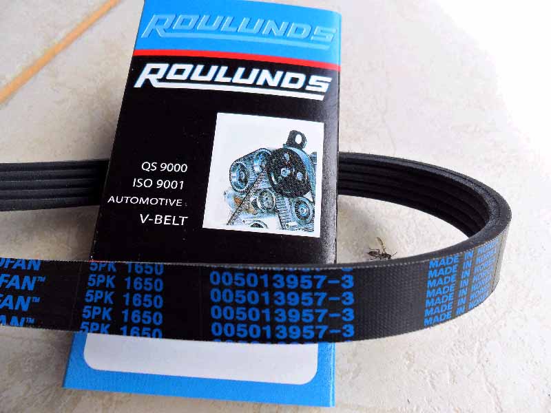

    A título de curiosidade, a Comando Auto peças em Brasília (61 3212 2020), possui a correia maior, 5PK1650, marca DAYCO, por =?-R$40,00.
    Ricardo

    Quanto a marca, o perigo é rolar um trocadilho, alguém perguntar: Quem gosta de Rouluds ai, cacildis? Agora falando sério, eu coloquei no meu carro e já rodei vinte mil sem problema algum, está muito boa ainda, e mais, este fabricante pertence a continental, fabricante de pneus.

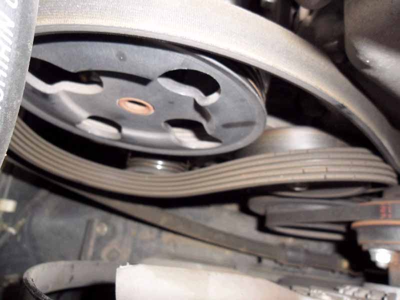

    Minha correia é diferente das suas. Ela tem sulcos, semelhantes a rachaduras, mas é com se fosse de fábrica, pois os mesmos são do mesmo tamanho e com espaçamento regular. Foi trocada pela concessionária quando comprei aos 50 mil km. Hoje ela está com 72 mil.
    Vou tirar uma foto e postar aqui para fins de comparação.

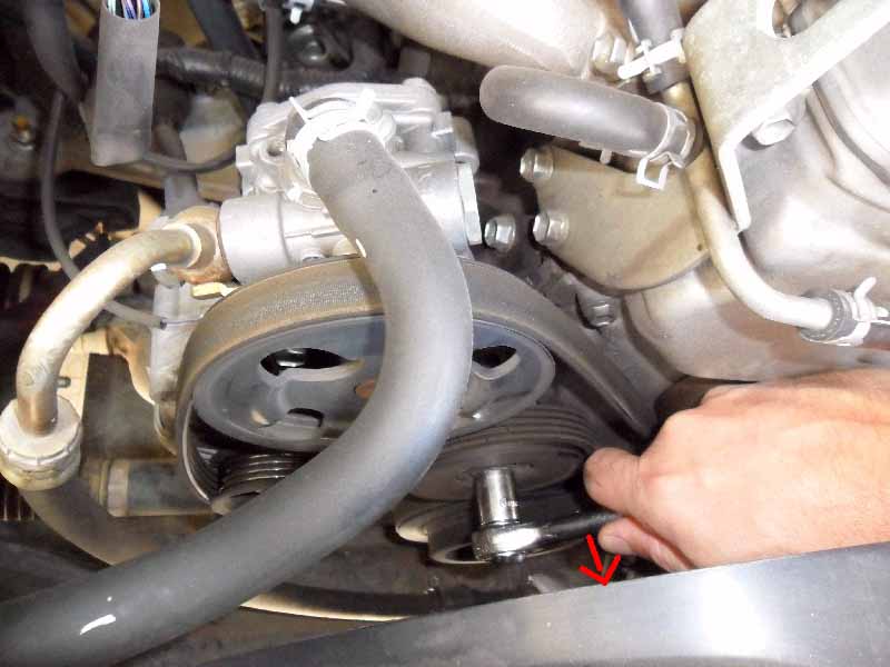

    A correia pequena juntamente com a grande geralmente duram na faixa de 80 mil, se já trocou a grande 3x acredito que tenha sido precoce. Então a pequena o primeiro sinal é ela começar a deslizar ou gritar sinal de ressecamento. Como você nunca trocou, o bom é trocar e depois analisar.
    Ainda com ela, dê uma olhada e procure sinais de desfiamento, quebra lateral ou até ressecamento, sugerindo a troca em breve.
    A substituição pode ser feita retirando apenas o defletor do radiador (plástico) e deslocando a hélice da ventolina viscosa que requer somente a retirada de 4 parafusos tamanho 10, e tamanho 14 para folga do esticador da mesma.
    Colocando a nova, para esticar a correia, perceba que no centro do esticador tem um pafaruso o qual serve somente para que seja feito a pressão com uma chave L ou até mesmo estriada para que se dê a pressão recomendada na correia.
    Boa sorte.

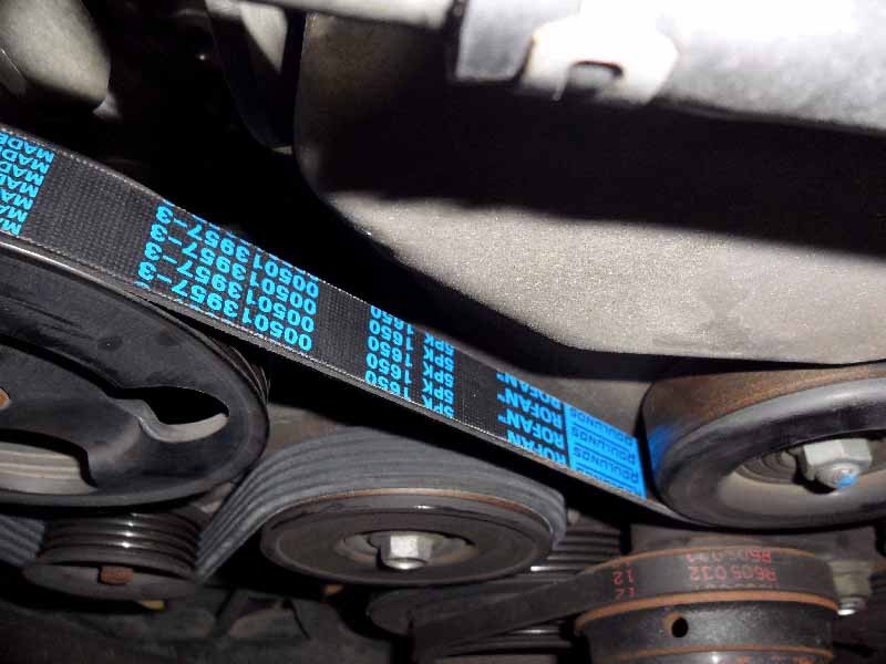

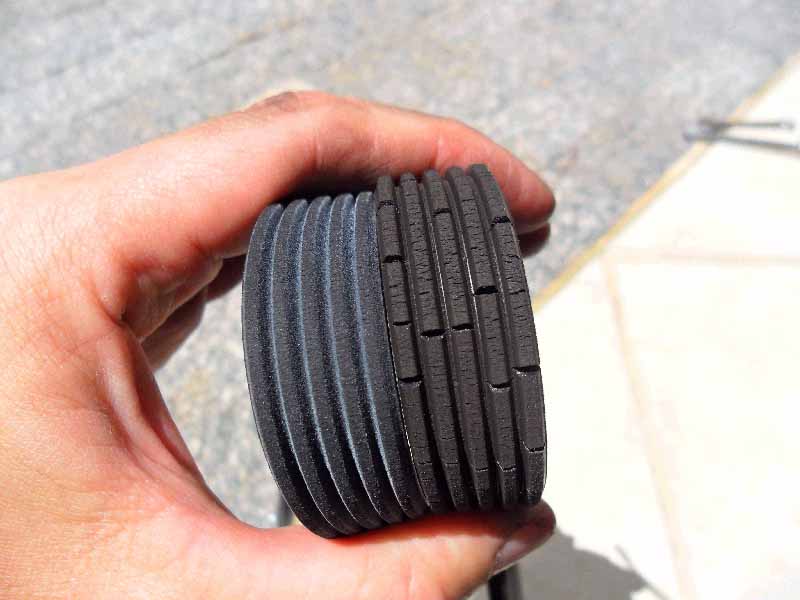

    Citação Postado originalmente por Chuva Ver Post
    Oi Pessoal!!
    Hj de manhã tomei coragem e troquei a bendita correia!
    Fiquei meio com receio pq a peça da suzucar nao veio com o código padrão que me passaram. Mas enfim, deu tudo certo, as correias são fisicamente idênticas em cumprimento, largura e algura! O código está nas fotos.
    Usei uma chave 14 canhão e empurrei para a direita na polia que me indicaram. Foi fácil, fácil, coisa de 5 minutos! O drama foi por a nova no lugar! Obrigado de novo WChaves, pq eu tirei fotos antes!! kkkkk
    Seguem as fotos da brincadeira para quem quiser tb economizar com nosso carro super bem projetado! (quanta diferença de nível de dificuldade de se trocar a do Tempra.. kkkk)
    Agradeço a todos, principalmente a Sneves e Wchaves!!
    [ ]s
    Anexo 381047Anexo 381048Anexo 381049Anexo 381050Anexo 381051Anexo 381052

    Ola Esteves, essa correia de comando é uma corrente dentada de aço, tipo de moto, que fica dentro do motor, não dá para ver e para trocar ou faze manutenção tem que ser problema sério. A correia de borracha que nos referimos nesse tópico é super simples de trocar e vale a pena se a sua está um pouco trincada como a minha estava. Comprei na suzucar na época. Boa sorte e parabéns pela viatura! []

    Citação Postado originalmente por Giu Bernardon Ver Post
    Realmente Chuva,
    essa correia não está muito bonita não... eu troquei da minha quando a vi nesse estado.
    Quanto à correia do link, não dá pra ver se a correia mostrada na foto é a correia correta da Tracker. A marca e o preço estão bons, mas certifique-se de que o modelo é 5PK1638. No meu caso não encontrei a 5PK (5 estrias), mas comprei a 6PK e cortei uma estria fora (longitudinalmente) com um estilete.
    Giu, comprei a correia 5PK1650. Será que esta serve. Estava esquito que atende tanto na Tracker 2.0 Gas, quanto na GV.
