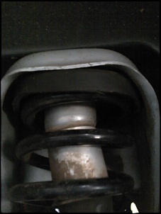

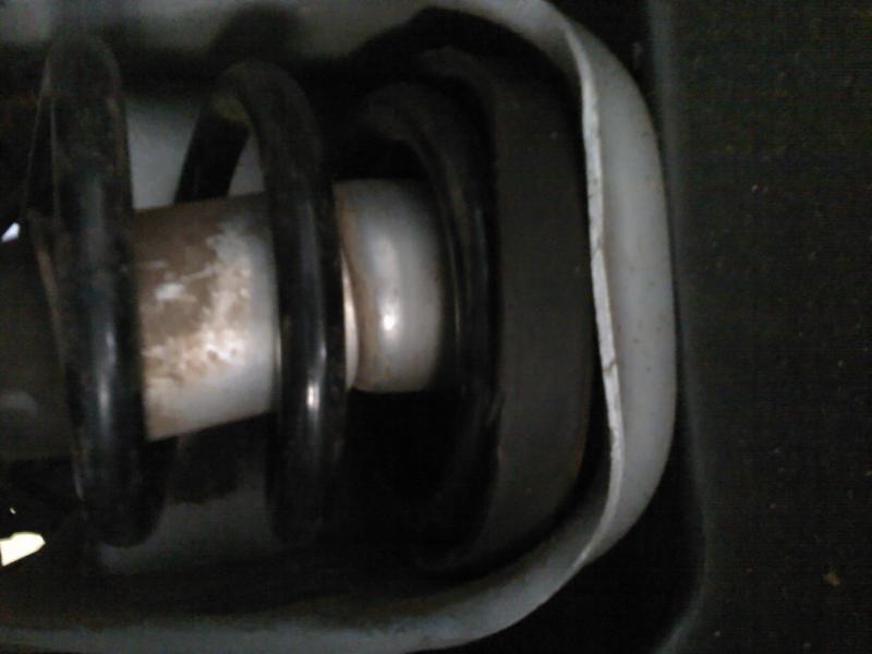

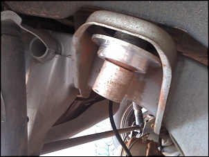

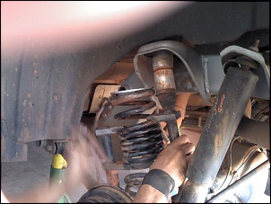

    Como ta o seu assentamento superior da mola de opala? O meu não consigo eliminar os ruidos vibrações e rangidos, a mola é muito cumprida ela vibra eu to usando o assentamento original do opala como na foto, esta mola que to usando é da alipert do opala 4 cil com ar. O primeiro elo foi revestido com uma mangueira.

    Esse detalhe eu tava esquecendo, meu mecânico levou a mola em um outro que só mexe com molas e mandou aquecer e fechar um pouco a primeira volta. Usou a borracha original em cima e a do opala em baixo e não faz barulho nenhum, nem quando torce todo o eixo.

  • #232
    Valdão,
    Boa dica vou tentar fazer isso.

    LFC,
    Mais um Tracker para trilhas-2012-10-06_09-56-25_577.jpgMais um Tracker para trilhas-2012-10-06_10-33-18_585.jpg
    Em alguma mensagem anterior eu disse que estava com alguma dificuldade no assentamento superior. Agora ambas estão na mesma posição, com 2 calços do Opala, sendo um em formato de meio carretel e outro de um prato. Eu ouço um barulho sim, bem baixo, não chega a incomodar. Parece um rangido. De modo modo, estão firmes no lugar.

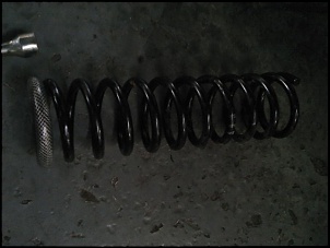

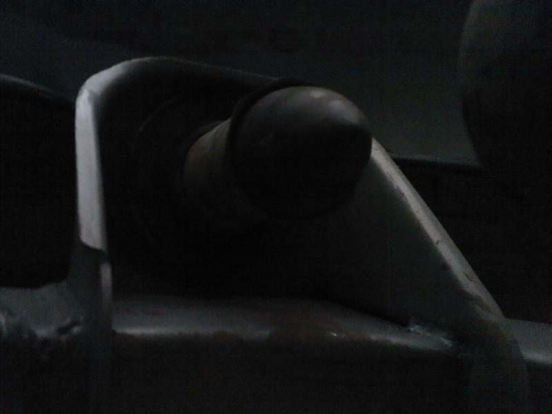

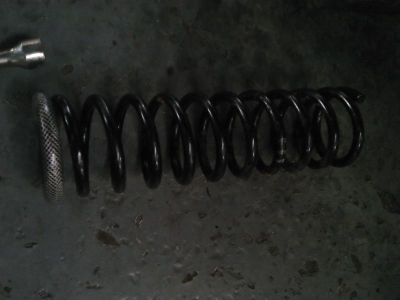

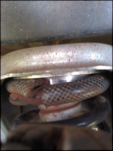

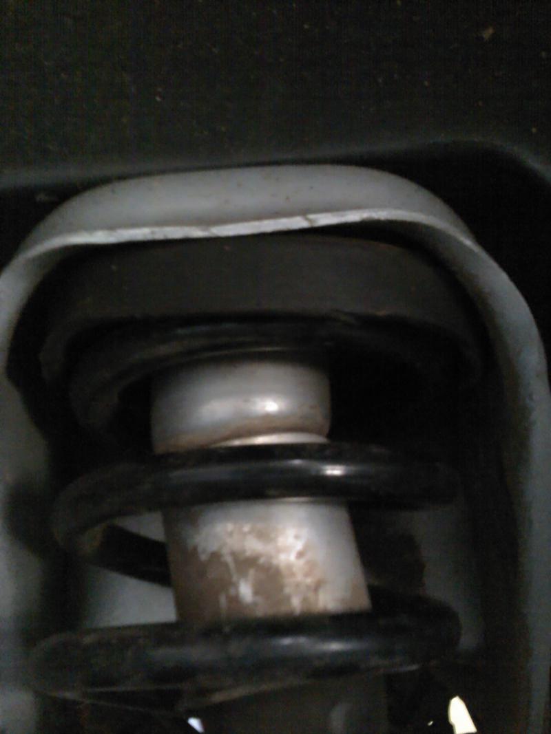

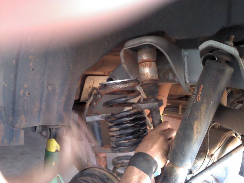

    Fiz uma adaptação que resolveu o problema do mau assentamento das molas de opala na trazeira do tracker. Inicialmente instalei oas molas de opala mantendo o assentamento original do Tracker, por baixo dele o assentamento original do opala, e mola na sequencia
    Dessa forma ficava vibrando, escorregando dentro do apoio e encostando no chassis produzindo ruídos rangidos batidos, tava uma merda. O problema é que as molas originais os elos superiores tem diâmetro menor que as demais fazendo com que fiquem centralizadas no pino do batente repare o assentamento original
    Mais um Tracker para trilhas-2012-10-06_10-26-06_455.jpgMais um Tracker para trilhas-2012-10-06_10-26-19_171.jpgMais um Tracker para trilhas-2012-10-20_09-57-48_567.jpg
    Nas molas do opala todos os elos são iguais

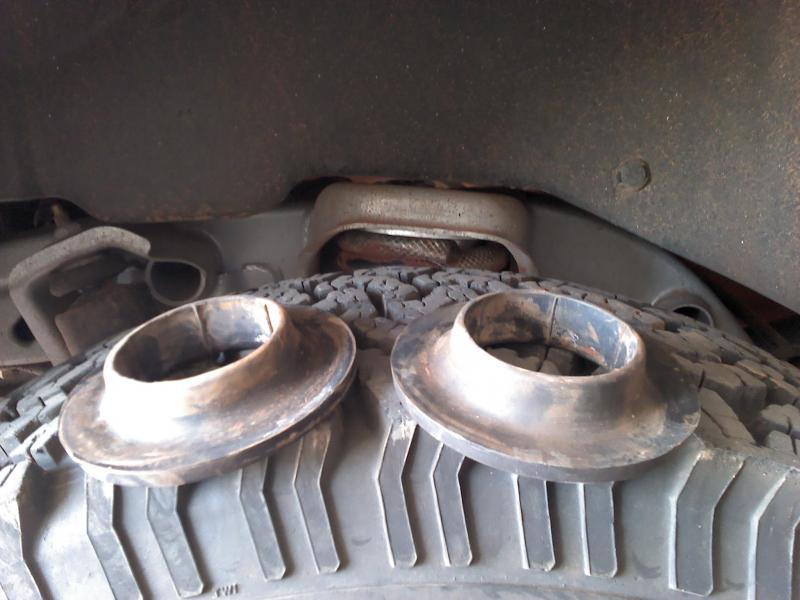

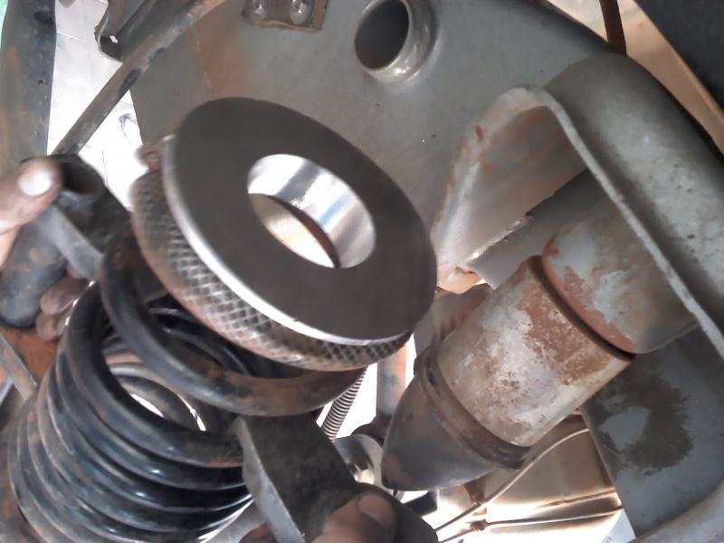

    A ideia foi remover o assentamento original e substituindo por um de alumínio que consiga centralizar a mola no suporte do chassis, o primeiro elo foi encapado com mangueira
    Mais um Tracker para trilhas-2012-10-20_09-09-59_912.jpgMais um Tracker para trilhas-2012-10-20_09-10-14_210.jpgMais um Tracker para trilhas-2012-10-20_09-13-42_44.jpgMais um Tracker para trilhas-2012-10-20_09-14-08_678.jpgMais um Tracker para trilhas-2012-10-20_09-42-46_588.jpgMais um Tracker para trilhas-2012-10-20_10-31-41_311.jpg
    Saí pra um rolê e ficou muito bom nada de barulhos vibrações rangidos, dei umas torções e uns pulos e nada de barulhos. ficou aprovada a solução
