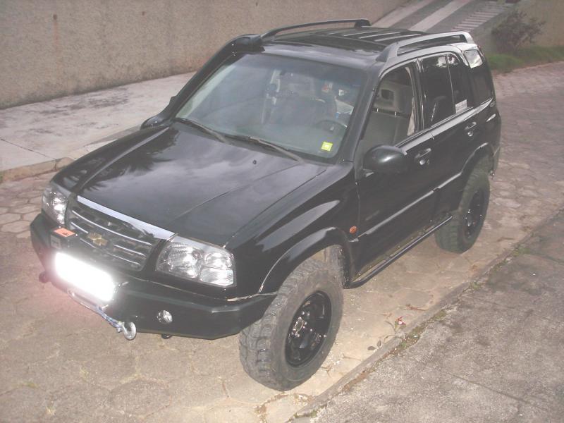

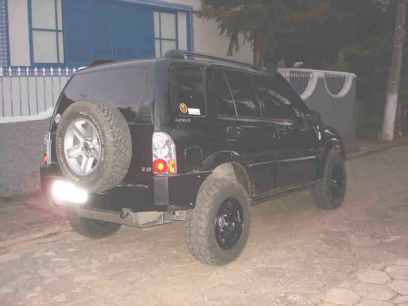

    Resolvi apresentar a viatura para dar conta aos interessados sobre a preparação que, embora seja prazeroso fazer, dá muito trabalho, despesa e também trás aborrecimentos. Quando o leitor for comprar um carro preparado – se é seu interesse ter um carro preparado – reflita antes de achar caro e desvalorizar os acessórios, hehehehe.
    Comprei o Tracker 2007 em dezembro do ano passado, +/- 41.000 km rodados, e só consegui montá-lo agora no final de maio. Agora ele está com pouco mais de 42.000, i.e., rodei muito pouco. Os motivos vcs vão ver adiante. Meu plano era montar tudo de uma vez para evitar idas e vindas à oficina. Mas como as peças chegaram em tempos diferentes, isso atrasou muito o projeto. Não adiantaria mesmo erguer a suspensão, sem o drop kit, os para-choques e os pneus, pois uma coisa condicionava a outra (especialmente os pneus e os para-choques, por causa do espaço limitado do Tracker).
    O carro tem o seguinte:
    Calços de 2” na dianteira (RC4x4);
    Todas as proteções inferiores (RC 4x4);
    Alongamento do furo dos amortecedores dianteiros para 18mm (ficou com cambagem de +0,25, i.e., não precisei alterar nada);
    Calços na barra estabilizadora, para reposicionamento das bieletas;
    Calços nas balanças com 3cm para aproximação dos batentes de borracha (preferi não retirar os batentes de borracha e colocar o calço na balança mesmo, sem furar);
    Molas traseiras do Opala 4cc 69-79 (ECHE 07) e calços de borracha tb do Opala na base (formato de meio carretel) e no topo (parece uma capa);
    Amortecedores traseiros GBL 1024 da Suprema;
    Barra Panhard com regulagem para compensar o levantamento da suspensão;
    Pneus 225/75 r 16 Kumho KL 71, (Pneusfácil, muito bom o atendimento); não precisou balancear o conjunto, i.e., não pediu adição de pesos;
    Rodas de ferro do Grand Vitara (pintadas em PU na cor do carro);
    Espaçadores AVM 32 mm;
    Espaçador de cardã em alumínio 10 mm FTS 4x4 (Taiwan, muito bom o atendimento e a qualidade da peças);
    Drop Kit FTS 4x4;
    Focinho de ferro do GV diesel (comprei faz mais de um ano na Suzucar, ótimo atendimento);
    Rocksliders Tecnotrilha (muito atencioso e rápido na entrega);
    Snorkel Tecnotrilha;
    Parachoques dianteiro de traseiro de ferro (RC4x4);
    Guincho Tabor 9k com cabo sintético.
    Aí vão as primeiras fotos.Anexo 350475Anexo 350471Anexo 350472Anexo 350473Anexo 350474

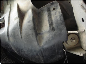

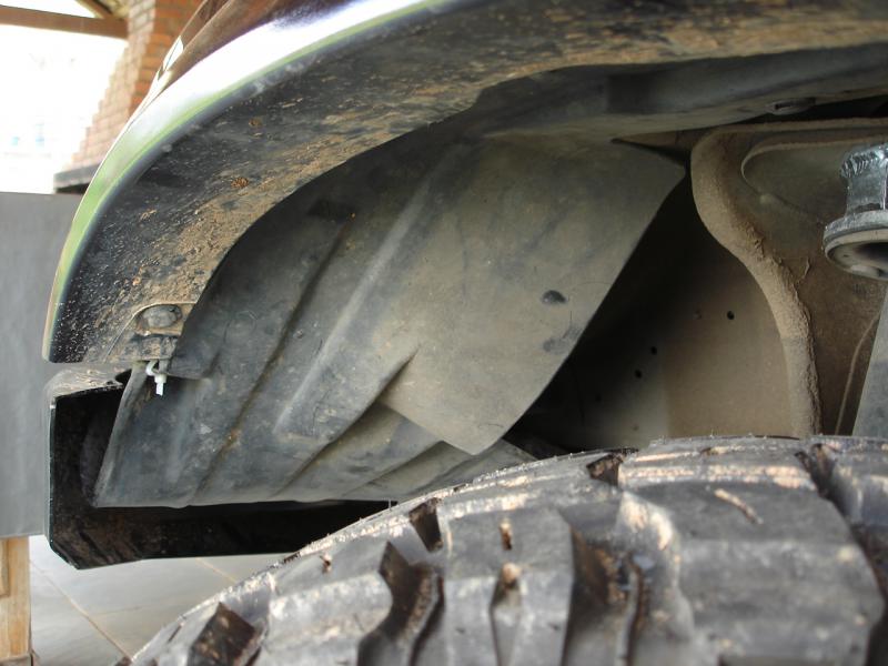

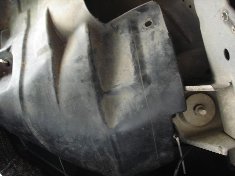

    OI LFC,
    Gostaria de lhe fazer uma pergunta,pois tb pretendo por o para-choque de ferro,
    pude perceber que não e possível prender o para-barro da caixa de rodas, como fica a
    área que deveria ser protegida por ele?
    Outra pegunta que tenho e como vc resolveu a questão do mangote do freio da frente?
    Agradeço desde já!
    Marcelo

    O pára-barro da cx de roda vc mantém, mas entorta ele para a frente. O TMorais usou um soprador de calor para deixá-lo mais maleável. Eu forcei ele para a frente, cortei uns pedaços onde a peça batia e prendi com braçadeiras de nylon (engasga gato). Seguem 2 fotos para vc ter uma idéia.
    O mangote de freio está lá e ficou um pouco exposto mesmo. O pára-choque original, por ser mais baixo, protege mais, mas sempre haverá o risco de um galho prender ali em uma trilha.

    Muito Obrigado LFC, sua ajuda foi de grande valia!
