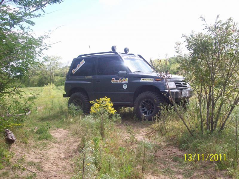

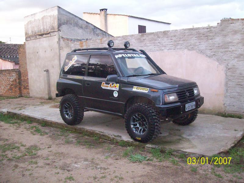

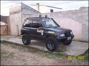

    to anexando as fotos do meu virara, não tenho nenhuma bem de frente, tem calço de 3" na frente e troca das molas atras! a olho ficou retinho o camber! agora vou colocar calços de 6cm na carroceria e pretendo pneus 32"!

    com os 33" nao pegaria nas caixas de roda?
    estou fazendo dois braços tensores,(links)trazeiros mais longos tambem pra devolver o centro da roda no lugar novamente ,pois com os 32" que coloquei ja raspou feio,e na dianteira ainda ta embassado mas estou redesenhando a bandeja/balança...pra que fique 40mm mais pra frente tudo,só que ai vai obrigar a direçao a ir junto...entao estou refazendo dois novos suportes pros pitmam mais pra frente tambem...eita que ja to começando a gostar da idéia de "toquinho de nylon".....kkkkkkkkkkkkkkkkkkk
