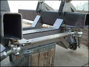

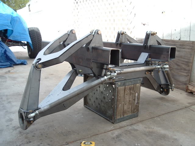

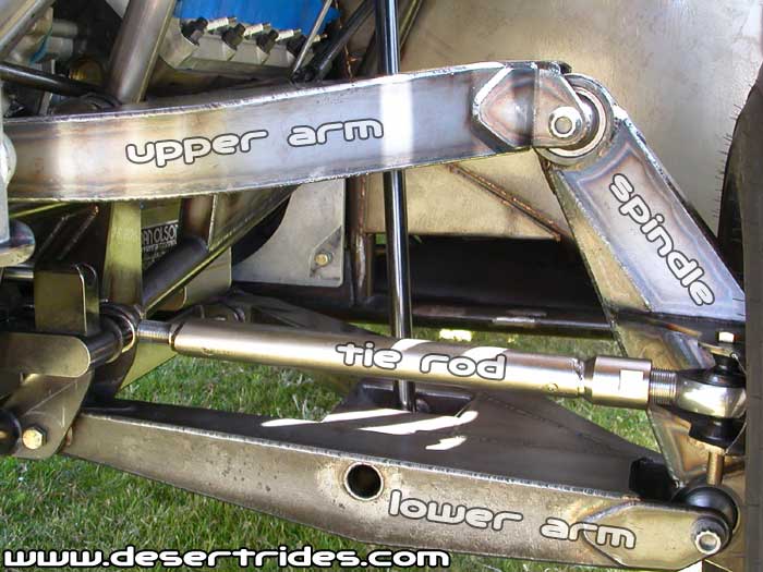

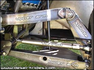

    Quando Eu penso em fabricar uma suspa ,Eu imagino fazer as coisas desta forma...
    sei que parece uma coisa meio impossivel e fora da realidade,mas conheço caras que fazem coisas assim ao vivo e a cores em suas oficinas aq mesmo no BRASIL.
    só que trabalham com hot hods ou arrancada...
    isto quer dizer que NÓS DO OFFROAD estamos ainda engatinhando,quando o assunto é criaçao de peças e preparaçao de carros.
    estamos muito longe ainda nao só dos gringos ,mas de profissionais e oficinas brazukas mesmo.
    estive criando este final de semana um prototipo de balança pros VITARAS e a conclusao é meio que a seguinte...
    PODE SER CONSTRUIDA COM GEOMETRIA CORRETA ATÉ 4"...MAS FAZER PRA MIM É UMA COISA,nao teria custos de propriedade intelectual,impostos,horas em CAD,testes destrutivos de peças e soldas,garantia etc.,etc...
    pra por na rua, rodando num 100 numeros de carros de 3°,diluiria este custo todo,MAIS AINDA EXISTIRIA A GARANTIA
    SE o cara trocaria o kit com mao de obra qualificada sem comprometer o sistema...coisas e tal
    e ai quem estaria disposto a pagar a conta de um kit destes com marca desconhecida ,EM VEZ DE DIZER QUE O DOS GRINGOS É MAIS FODAO SÓ POR QUE ESTA DO LADO DE LÁ ?
    quando é que vamos nos PROFISSIONALIZAR e DEIXAR DE FAZER COISAS "HOME MÉIDA" e COLOCAR qualidade no OFFROAD TAMBEM ?
    OU SEJA NAO DA MAIS PRA FICAR TORNEANDO TOQUINHOS DE NYLON E DIZER ,OLHA CUSTA 4K ESTE SUPER ULTRA KIT DE SUSPENSAO QUE VAI DEIXAR TEU CARRO "IGUAL"AO DOS GRINGOS.
    vixiii to estressadao de novo ....kkkkkkk
