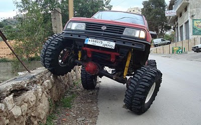

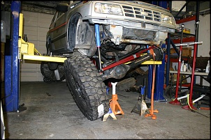

    Mas tem gente disposta a tudo...
    Por quê não 05 balanças?
    Isso aí embaixo dá 18" de curso de trabalho...

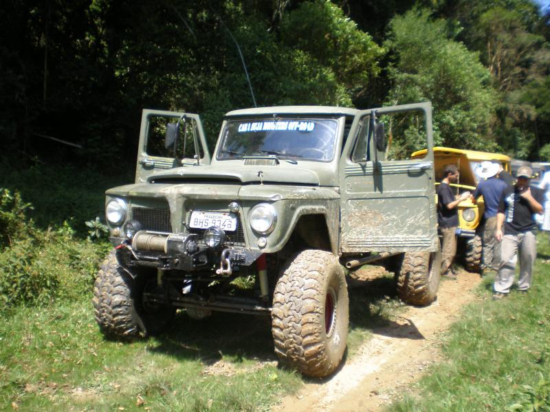

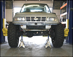

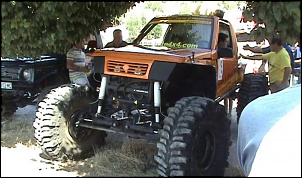

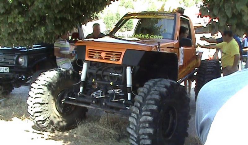

    POIS É POSSUO O PROJETO INTEIRO DESTE VITARA AI JÁ A UNS 4 MESES....KKKKKKKKKKKKKK
    mas ele usou muito tempo e dinheiro bom em coisa ruim...pra este nivel de preparaçao ja partia pro SAS
    E FOI O QUE ELE FEZ MESES DEPOIS ...RSRSRSR vendeu e ta fazendo outro ,só que dai da medo do Vitarinha do cara...ta fazendo com eixos de unimog 411 e pneus 42".
    mas ai Eu enfio este meu outro carro em cima deste dele,se for pra correr "atraz do rabo da cuca"...
    mas a finalidade deste tópico é realmente evoluir o sistema baseado em balanças, mas nao tao HARDCORE quanto isto.
    Nao quero reinventar a roda ,apenas evoluir o que ja existe,tentando aperfeiçoar onde houver erros é claro...ou seja evoluir o sistema pra um kit nacional e bem feito de suspensao 3",que de preferencia nao seja baseado simplesmente em calços de nylon... que pra mim me desculpem a sinceridade parece gambi nervosa,mas é o que tem entao talves seja apenas por falta de evoluçao mesmo...os proprios gringos passaram por esta fase anos atraz,entao acho que é uma parte da evoluçao mesmo...mas tenho certeza que se houver uma preparaçao a preço justo,bem elaborada e confiavel,muitos passariam pra nova fase de upgrade.

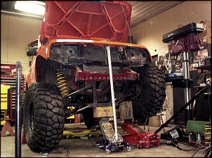

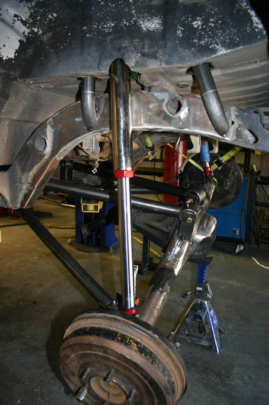

    quem é o dono do projeto desse vitara aí em cima
    Um cidadao europeu que usou um balde branco de 20lts embaixo da suspa pra mostrar o vao livre e depois subiu num toquinho de míseros 500mm na neve pra mostrar o quanto seu carro possuia de RTIRSRSRSRRSRSRS
    bom deixando as brincadeiras de lado...ta ai um bom exemplo do que mencionei.
    o vitara com eixos mog ,usa mecanica DIESEL 2.0 COM TUDO QUE IMAGINAR DE PREPARAÇAO
    Miniaturas de Anexos Miniaturas de Anexos kits de SUSPENSAO da CALMINI alguem usa ????-clipnw7.jpg   kits de SUSPENSAO da CALMINI alguem usa ????-tksas10.jpg   kits de SUSPENSAO da CALMINI alguem usa ????-sas.jpg   kits de SUSPENSAO da CALMINI alguem usa ????-tksas14.jpg   kits de SUSPENSAO da CALMINI alguem usa ????-tksas7.jpg
