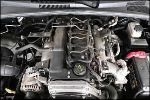

    Nas 170, também tem duas "flautas". Em uma tem o regulador e em outra tem este tampão, que é diferente da válvula limitadora.
    E interessante é que no catálogo não aparece a válvula limitadora separada da flauta. Não tem código.

    Pois é a minha é 170cv e na flata so tem o sensor no meio nas duas extremidades tem apenas esse tampão que disseram.

    Por isto é importante verificar bem certinho as peças quando vai comprar. Já tinha percebido que a VGT tem dois tipos de flauta. Além da válvula na ponta, tem mais um tubo, conforme marquei na foto.
