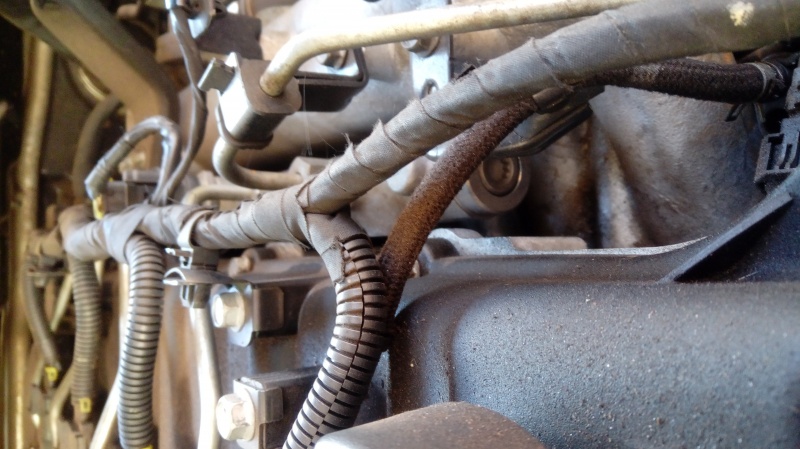

    Bom dia gostaria de tirar mais uma duvida. Percebi que existem dois tipos de flauta nas sorentos. Uma tem a valvula reguladora em uma estremidade (proximo painel corta fogo e do outro lado uma outra valvula de retenção de combustivel. E existe uma outra flauta que nao tem essa valvula reguladora na estremidade. A minha não possui essa na estremidade do lado do painel corta fogo. A duvida é mas ela possui essa valvula de retenção de combustivel do outro lado da flauta? Pois eu vejo um parafuso estrela seria essa a valvula?
  • #3988
    Usuário Avatar de Danillo Goiânia
    01/12/2017
    Goiânia/GO
    83
    Esse é o que estou falando.
    Kia Sorento-20190629_113002.jpgfoto
    Sorento EX aut. 2008/2009 170cv

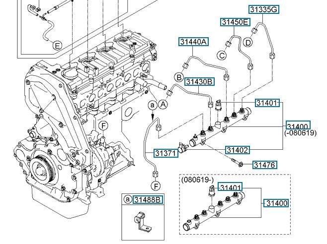

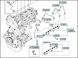

  • #3989
    Usuário Avatar de ffsias
    22/10/2011
    995
    Agradecimentos: 85
    Citação Postado originalmente por Danillo Goiânia Ver Post
    Danoli,
    Acho que é só um tampão. Uma tem a válvula na ponta da frente (regulador de pressão), a outra não.
    Sorento 140cv 2007
    Sorento 170cv 2009
  • #3990
    15/11/2009
    SALVADOR/BA
    346
    Agradecimentos: 13
    Por qual razão 2 filtros? Que eu saiba as Sorentos têm apenas um filtro de diesel, sendo que as de 170cv o filtro possui decantador de água com dreno e sensor na parte inferior.

    Deve ser porque uma é de 140cv e a outra é de 170cv. As flautas são diferentes. Se não estou enganado.
    Ffsias, com você a palavra final.

  • #3994
    22/10/2011
    995
    Agradecimentos: 85
    Citação Postado originalmente por GENETICO10 Ver Post
    Confere. A 140cv não tem o regulador, a 170cv tem (pelo menos as duas daqui).
    Sorento 140cv 2007
    Sorento 170cv 2009
  • #3995
    22/10/2011
    995
    Agradecimentos: 85
    Na verdade na 140cv tem a válvula limitadora de pressão, na ponta, e sensor de pressão no meio. Na 170cv é o regulador na ponta e o sensor de pressão no meio.
    Sorento 140cv 2007
    Sorento 170cv 2009
