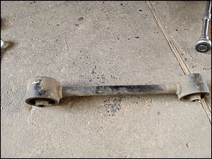

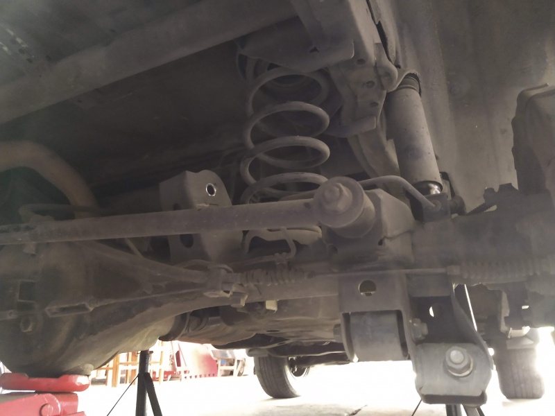

    E os batentes da suspensão traseira se foram novamente. Eram os adaptados da S10 e não era originais. Notadamente peça vagabunda...não durou nada. Desta vez comprei um no ML, de um vendedor que faz as peças. Veio lá do RN...atravessou o país.
    Mas...resolvi trocar também as buchas dos braços menores da suspensão traseira e mais uma ingrata surpresa. Quando comprei, me guiei pelo catálogo....e para minha surpresa a peça estava invertida na camioneta. Lá fui eu comprar as corretas...mas não devolvi as erradas, já que eram da outra ponta. Decidi então que trocaria as duas.
    Hoje, troquei uma....quando fui trocar a outra, a dita bucha é maior que a que estava no braço. O detalhe é que o código esta correto. Não teve erro na escolha da peça.... Na segunda já vou fazer um tumulto na ccs caso não resolvam isto....

    E problema resolvido!
    Fui na ccs e mostrei as peças. O vendedor comparou e trocou na hora, sem nenhum problema. Nunca tive problema com eles, mas desta vez a resolução da situação foi 10.
