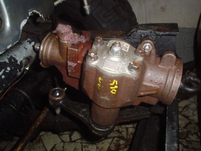

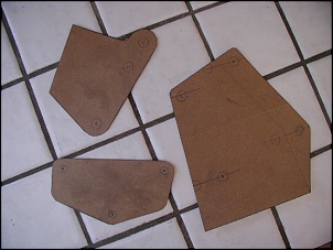

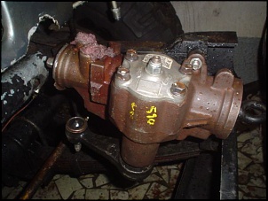

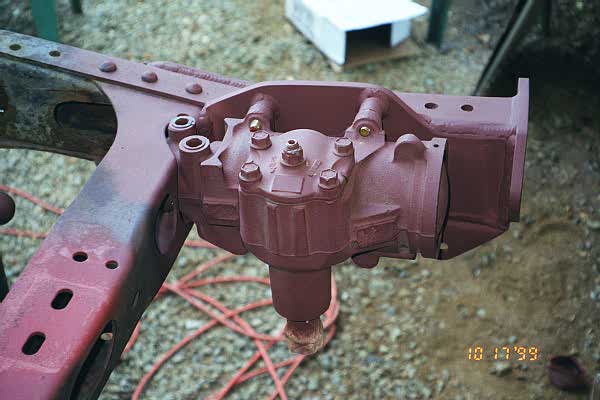

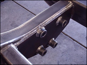

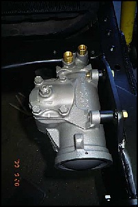

    Antonio, tudo que tenho aqui consegui com pesquisa não tenho nada feito na pratica em relação a DH da S-10, estou postando algumas fotos que encontrei e aos poucos vou colocando ok
    tem alguma coisa ai que é de cj.

    Lopes.... a Primeira foto. chassis de que viatura?
    terceira foto. vc tem as medidas??
    Obrigado por enquanto.
