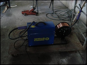

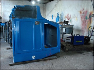

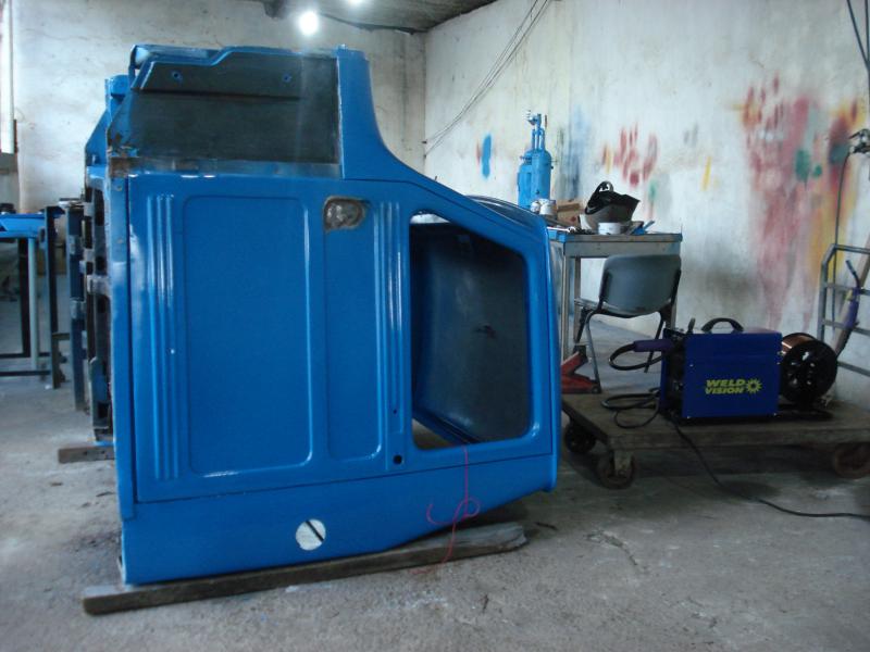

    Hoje fiz algumas soldinhas com a mig, não tem segredoProjeto F-75 (Dois Anos)-dsc04825.jpgProjeto F-75 (Dois Anos)-dsc04826.jpgProjeto F-75 (Dois Anos)-dsc04827.jpg
    aos poucos vai ficando melhor.

    Parabens Lopes pela aquisição, agora vc vai ter soldas com mais qualidade sem esquentar muito a lata

    Serginho na minha mão vai ficar mais bonita, estou eliminando detalhes,abraço....

    Mto bom, Lopes!!! Parabéns pela aquisição!!
    Fiz alguns testes com a minha MIG este final de semana com chapas de 0,8mm, mas não deu mto certo. A corrente mínima de trabalho da minha é mto alta e derrete a chapa...
    Abraço!!

    Roberto eu apanhei no começo também, mas é o seguinte tem que ajustar a velocidade do arame de acordo com a potência, a sua pega mais que 0,8? A sua trabalha com gas mistura ou Co2?, se você tiver muita dificuldade o gas pode resolver na qualidade segundo me disseram ele diminui essa agressividade da centelha, abraço.

    Eu uso uma MIG200 da LeeTools. Ela não usa gás, mas arame protegido. Quando nós compramos esta MIG, era pra trabalhar com ferragens mais pesadas (aí sim ela é mto boa). Fiz alguns testes este final de semana, principalmente por conta do curso de funilaria automotiva que estou fazendo, mas não dá. A corrente mínima desta MIG é de 90A, e mesmo o fluxo mínimo de arame, ela derrete a chapa. Não é máquina pra este tipo de trabalho.

    Roberto o problema está neste arame protegido que vc está usando, cara apanhamos muito aqui em casa também com a MIG usando este arame e na minha opinião ele não vale a pena, e só resolveu quando compramos o cilindro de gas mistura, eu aconcelharia, vale o investimento pois vc nunca mais vai ter problema com a solda....vai até empolgar e querer soldar tudo que ver na frente...rs....

    Com o gas muda tudo amanhã começo a trabalhar com ele é isso ai amigo,abraço...
