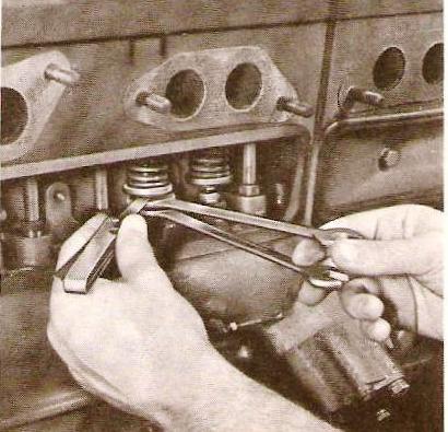

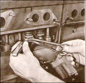

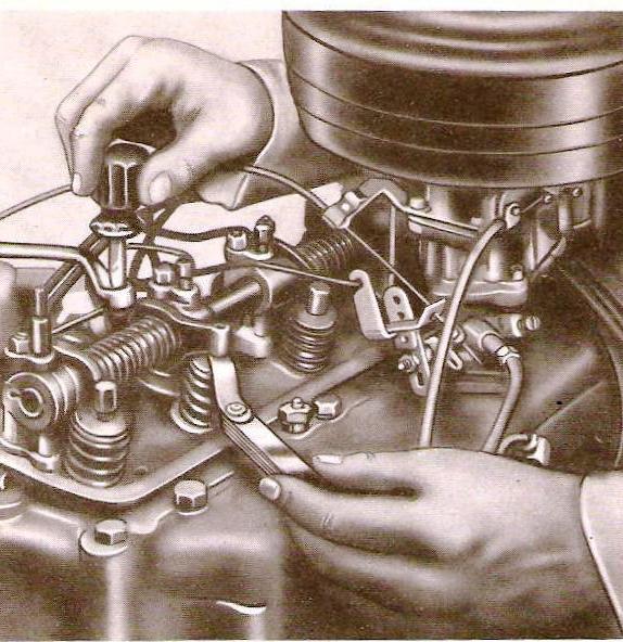

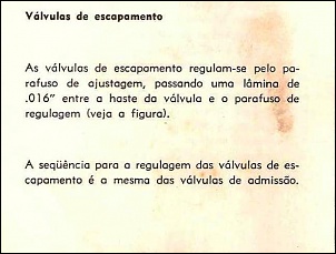

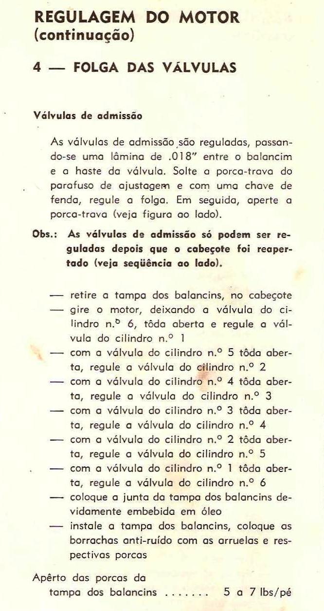

    Projeto F-75 (Dois Anos)-copia-7-de-imagem-001aperto-dos-cabecote..jpgLopes as fotos da sequência do aperto e da regulagens de valvulas. ......
    A regulagem de valvulas de admissão.
    Projeto F-75 (Dois Anos)-copia-5-de-imagem-001aperto-dos-cabecote..jpg a regulagem da valvula de admissão e de escape siga a sequência.
    Projeto F-75 (Dois Anos)-copia-9-de-imagem-001aperto-dos-cabecote..jpgA sequencia da regulagem de valvulas tanto do cabeçote (admissão) como o do bloco (escapamento)
    Projeto F-75 (Dois Anos)-copia-10-de-imagem-001aperto-dos-cabecote..jpg A regulagem da valvula de escape. siga a sequencia..
    Projeto F-75 (Dois Anos)-copia-de-imagem-001aperto-dos-cabecote..jpgO aperto do cabeçote. nos parafusos tem os numeros a ser seguido...
    . ok. Um abraço
