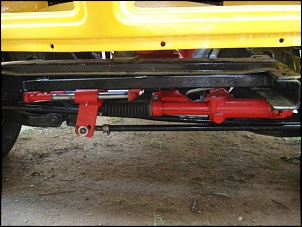

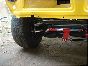

    Fala Serginho!
    Você já comprou a direção do Opala?

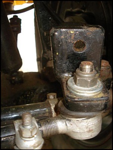

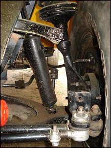

    A F-75 que estou quaaaaaaaaaaase "terminando" eu coloquei a do santana com guia dos braços, lingueta e etc, ficou bom mesmo porem ainda não rodei,
    mas ficou bem robusto e seguro. A outra que vou começar vou de S-10 vou ficar véio morrer e ela não vai quebrar, e se você ainda não comprou a do Opala é o que eu te indico, nunca instalei a do Opala mas nas pesquisas que fiz me parece que para colocar na F-75 tem que abrir um buraco no paralama, já a da S-10 só é preciso fazer um suporte que inclusive tenho aqui o passo á passo e medidas se interessar passo para você, já em relação a instalação do vidro eletrico estou adaptando o motor do vectra direto na maquina original das nossas Fs, também ficou legal só estou resolvendo uma leve trepidação que é a incompatibilidade das catracas mas acho que amanhã resolvo, mas a maquina do Uno Serginho não tem segredo é só posicionar corretamente que fica bom também e barato não é. Estou adaptando também as maçanetas e as fechaduras (maçaneta externa do mb-608, interna do Cargo e fechadura da Brasilia) receita do nosso amigo Santista, cara vai ficar muito bom pouquissima funilaria e muito barato. se precisar te dou o caminho ok. grande abraço;
    OBS: Cara não sei bem se a inversão do pitmam resolve seu problema, mas me parece que tem um tópico bem antigo aqui que trata sobre isso e se não me engano é a saida,
    Miniaturas de Anexos Miniaturas de Anexos Projeto F-75 (Dois Anos)-dsc00541.jpg   Projeto F-75 (Dois Anos)-dcp00512.jpg

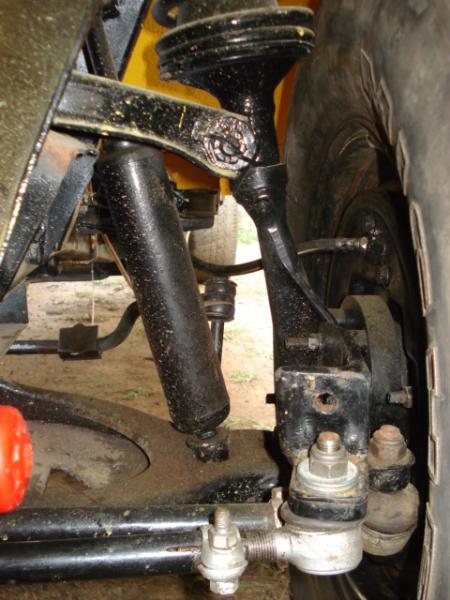

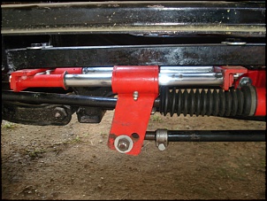

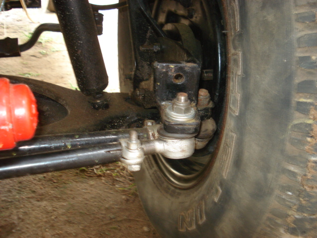

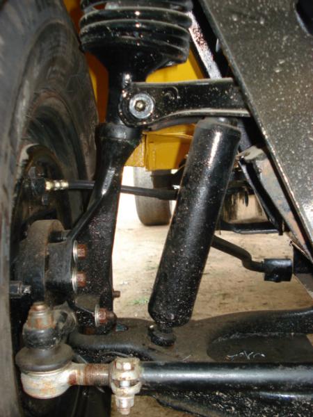

    Boa noite Antonio!
    Vou postar algumas fotos que tenho aqui no arquivo da parte da frente onde se localiza o setor, vou tirar fotos da sequencia(ligação do do setor com a coluna) e da hidraulica ok, agora te digo com clareza "é muito mais complicado essa instalação nessa suspensão do que na com feixes de mola,
    demorei tres meses só nesse trabalho eu e meu Pai, se não fosse a experiencia dele e a minha teimosia, teria desistido, mas te garanto amigo ficou bom, é logico que vai aparecer algum problema, mas o importante é que estou confiante no trabalho como solda principalmente, torções e vibração, já fiz algumas modificações mais coisas simples. O fato de eu optar em colocar o setor da S-10 em uma outra que tenho aqui 4X4 é só para ter um sistema mais robusto, esse sim é forte.
    Amigão grande abraço, vou postando aos poucos ok

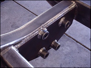

    Miniaturas de Anexos Miniaturas de Anexos Projeto F-75 (Dois Anos)-dsc00540.jpg   Projeto F-75 (Dois Anos)-dsc00543.jpg   Projeto F-75 (Dois Anos)-dsc00544.jpg   Projeto F-75 (Dois Anos)-dsc00545.jpg   Projeto F-75 (Dois Anos)-dsc00546.jpg

    Miniaturas de Anexos Miniaturas de Anexos Projeto F-75 (Dois Anos)-dsc00546.jpg   Projeto F-75 (Dois Anos)-dsc00547.jpg   Projeto F-75 (Dois Anos)-dsc00549.jpg   Projeto F-75 (Dois Anos)-dsc00542.jpg   Projeto F-75 (Dois Anos)-dsc00541.jpg

    importante!
    Todas as porcas da suspensão e a maioria do restante, foram substituidas por porca parlock.
