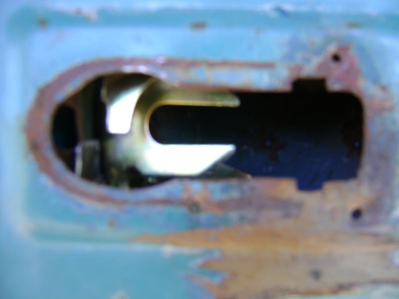

Anexo 338157Fechadura da brasilia. colocada provisoriamente.

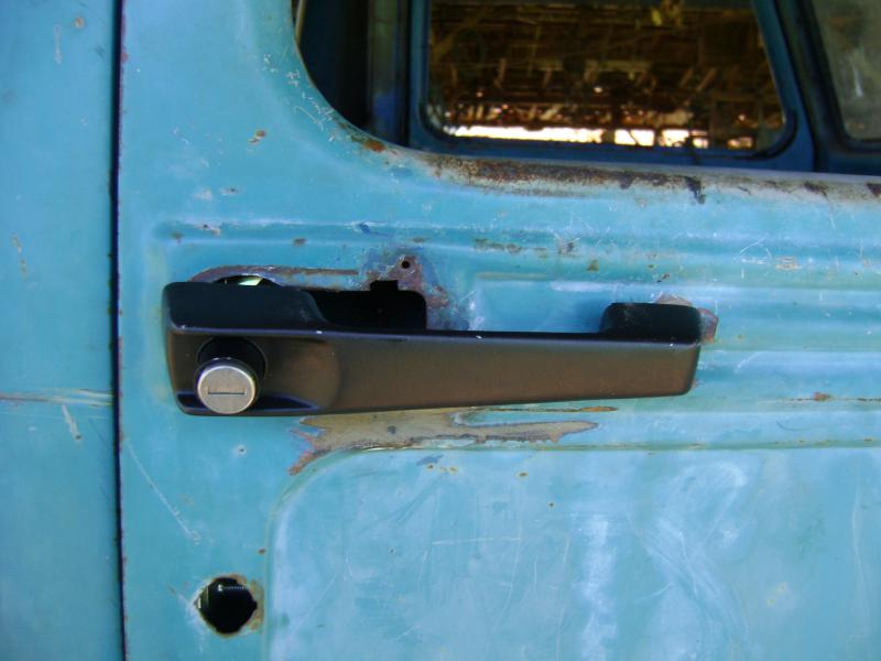

Anexo 338160Maçaneta mercedes já no lugar. mas sem a chapa interna .onde vai o parafuso de fixação. que vai na porta.
Ok. Robson.. A fechadura do Fusca Brasilia, não tinha reparado, mas o lado esquerdo tem uma qualidade (acabamento) muito ruim.
Se comparadado com o lado direito esta tem um material mais (chapa grossa) bem acabado. A maçaneta mercedes antes da montagem pensava que tinha que fazer tal qual a maçaneta original do fusca. com o engate menor. (parte movel). Mas ao ser colocado no lugar, ficou com o botão empurrando o gatilho, e no gatilho onde tem um rasgo, fiz entrar o parafuso que ao girar a chave, sobe e tranca. a chave volta e tira a chave. Ao colocar a chave gira e o gatilho desce, destrancando a porta... Quanto ao vidro

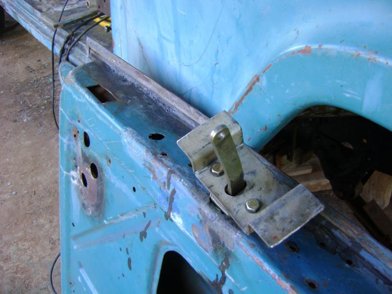

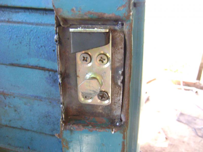

.Anexo 338156Batente da porta do Fusca Brasilia no lugar. faltando soldar definitivo.

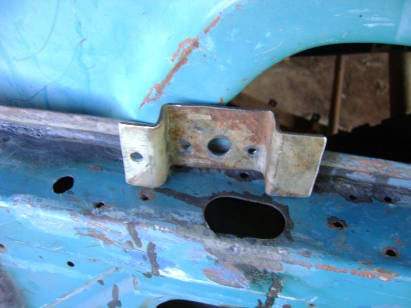

Anexo 338226 nesta posíção a fechadura está trancada.Anexo 338230maçaneta mercedes 1113..Para colocar fiz uma chapa onde passei o cilindro da porta. e mais um furo para prender a maçaneta no lugar, e agora vou soldar nesta abertura da maçaneta antiga original da pickup.
Mais fotos da tranca da brasilia.
Anexo 338225A fechadura está original da brasilia. empurrando abre

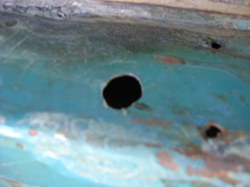

Anexo 338229Onde estava o batente original da pickup. agora vou colocar o da brasilia..

Então copiei a fechadura a parte da tranca de fora. ou melhor a fechadura. com o furo dos parafusos e o da tranca
Então em uma chapa da medida da fechadura. e coloquei a fechadura brasilia por fora. depois de ter limado o buraco antigo da fechadura willys.
Esta chapa agora coloquei pelo lado de dentro. (pois o rasgo da tranca ficou tal como vc fez)
Como ficou justo na tranca e já com os parafusos no lugar. Soldei o lugar da tranca. e dei acabamento.
Ficou assim. a chapa ficou de reforço, e também para a fechadura ficar um pouco dentro da porta pois estava pegando na coluna.\
Logico que para chegar até a solda deu um pouco de tira põem. Mas o final foi bem legal. Agora tranca na chave, e abre pela maçaneta mercedes.... Ok.

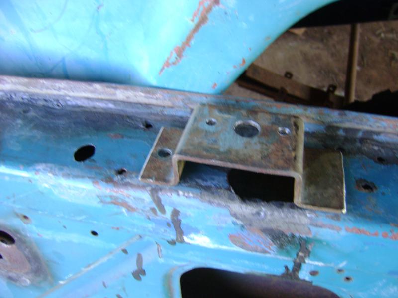

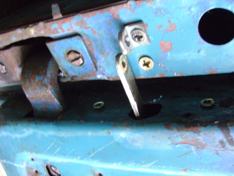

Anexo 339155Amigos do forum mais uma .... Breque da Porta.
Anexo 339159Furo para passar o breque do santana.( vai ser alargado).
Anexo 339156Chapa que fiz para receber o breque. que vai ficar pelo lado de dentro da porta.
Anexo 339157
Anexo 339158breque(limitador) da porta na chapa a ser furada para o parafuso de 6mm para fixar.
Anexo 339154passado pelo furo onde vai ficar pelo lado de dentro da porta.
Como vou colocar vidro inteirisso da StepSide. tive que mudar o lugar do breque (limitador)da porta. agora bem mais baixo perto da dobradiça da porta....
Anexo 339160 Tem mais um limitador que foi soldado na dobradiça para que não amasse a coluna...

Para aqueles que estão colocando a fechadura Fusca Brasilia...
Procure colocar a fechadura, mais para o externo da porta. pois ao fazer a porta abrir pela maçaneta o guia da porta pega na alavanca de abertura da porta. (tem que amassar a aba de abertura da fechadura. para que esta fique mais para o lado externo da porta).
Como a fechadura muda para mais para fora, também tem que mudar o batente da porta também para fora.
Feito isto. o guia não pega na fechadura. que com certeza o vidro vai ficar dentro da canaleta.
