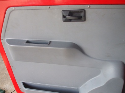

Anexo 329124 Denilson....... Foto de maçaneta mercedes da esquerda e do fusca a direita.
Olhando, tem a peça que gira e tranca a fechadura. Se vc ver o do mercede tem um parafuso de 6mm, e o do fusca é uma peça que tem uma ponta que entra na cava da fechadura e faz o movimento de fechar...
Se vc mudar o parafuso no mesmo esquema da do fusca ela vai fazer o movimento de tranca, Então tira a peça e faz um novo furo na lingueta e aí vai ficar na posição de espera no meio. quando trancada na chave é só girar a chave e abre.
Na trava eletrica vai ficar igual ao fusca. funciona tanto na chave como no controle remoto..
