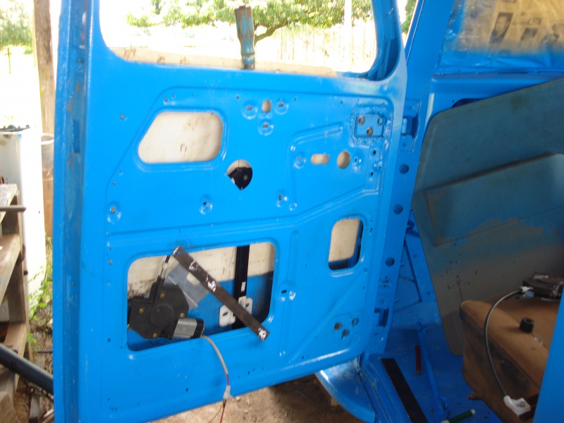

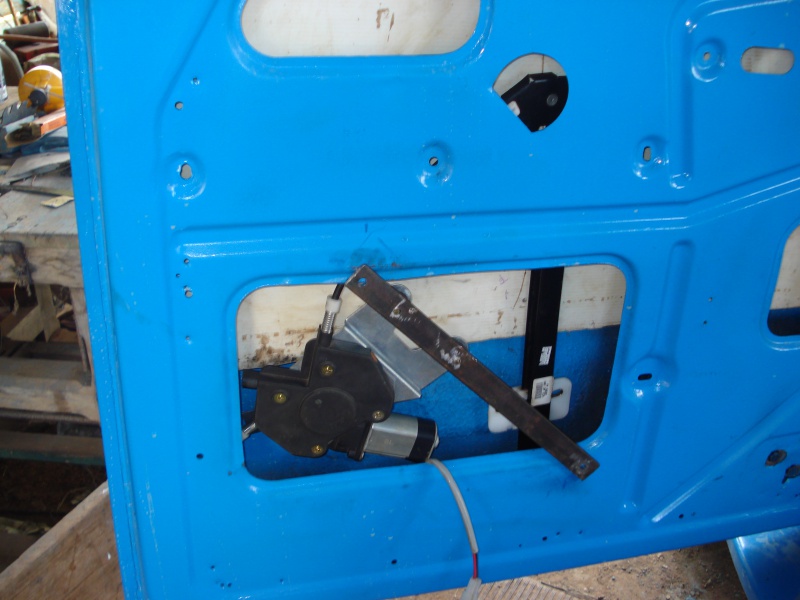

Estou colocando a maquina do vidro eletrica do uno quadrado....
Não está no lugar devido, mas estou tentando....
Umafoto só para ilustrar
.Anexo 456669Anexo 456668
A parte branca por dentro da porta é um molde do vidro...
A chapa que está prendendo a máquina, está por fora, mas ela vai pelo lado de dentro..

Pensei que iria conseguir concluir o serviço este final de semana, mas me deparei com uma situação que não consegui solução.
Ainda estou instalando o vidro interiço, já instalei a nova guia e a canaleta que é por onde o vidro irá movimentar, mas minha duvida é como irei colocar o vidro se as duas guias já estão presas. Porque se o vidro não cai depois de instalado ele também não entra na canaleta. Será se devo retirar uma das canaletas e só afixa-la com o vidro no lugar?
Como disse, sou muito fraco neste assunto, mas se algum amigo que já tenha instalado puder dar uma ajuda eu agradeço muito.
Abs e desde já obrigado.
Celso
Anexo 458243
Anexo 458244
Anexo 458245Celso...
Fiz um molde em um plastico... (duratex)..tenho feito assim.... para poder ver de como colocar o vidro..
Se vc observar, coloque o vidro, por entre as abas da porta de modo que a parte maior fique para o lado de baixo..Parte da frente, na porta esquerda.
Assim o vidro entra na canaleta dianteira. e como está também na canaleta trazeira, vai abaixando o vidro na parte trazeira, até que se encaixe nas duas canaletas.... deve ser assim...e abaixa o vidro até poder chegar no levantador da máquina..
