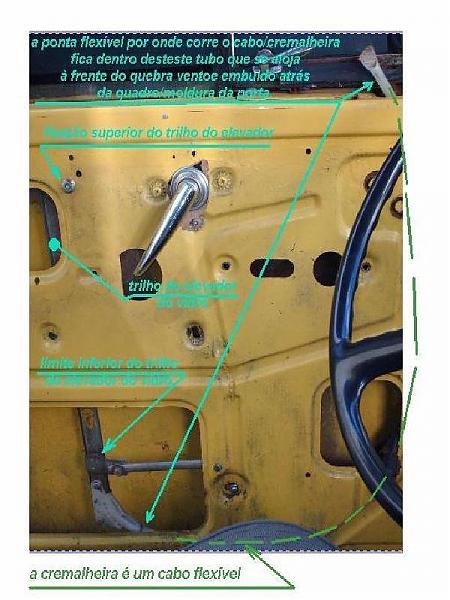

    Robson, andei vendo umas fotos que um amigo nosso aqui do site me mandou a un tempo atras e vi que as duas maquinas se parece, a do volvo e do uno.
    eu achei a do uno mais facil de adaptar, pois nao precisa colocar a chapa preta que tem na foto que o denilson postou.
    Quanto a vareta que eu estava comentando nos topicos acima, é essa que esta marcada na foto abaixo, sera que posso fazer ela com a vareta de solda de oxigenio.
    Colombo sobre a vareta se não quiser usar a vareta de solda voce pode ir num ferro velho e comprar e facil tem varios carros que usa uma vareta dessa um ex kombi, brasilia, fusca, opala., sobre a maquina do uno ela faz uma curva tem que colocar ela reta dá mais trabalho abraço
