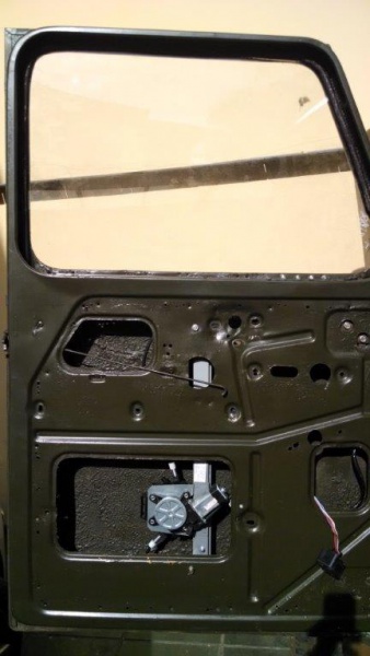

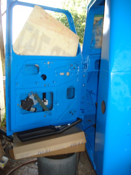

    Alguem teria fotos da instalação da maquina de vidro eletrico do caminhao volvo.
    Qual o modelo do caminhao volvo devo comprar?
    ah estou colocando o kit vidro inteiriço da stepsid
    estou meo perdido com essa adaptação do vidro eletrico.
    obrigado a todos

    Citação Postado originalmente por lucciano amaral Ver Post
    obrigado a todos
    Luciano tem este Kit de Umuarama Pr... veja aí... um pouco caro....
