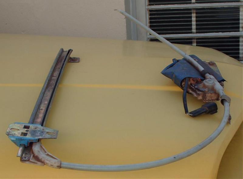

    Este motor elétrico do Uno ja vem com a maquina? pergunto porque minha maquina do vidro do lado do passageiro quebrou, já que vou trocar quero colocar uma elétrica.
    Abs e obrigado.

    Citação Postado originalmente por Celsogvs Ver Post
    Abs e obrigado.
    desculpe pela pergunta.Mesmo tendo lido todo o tópico não percebi a foto.
    Agora sim.

    Alguém sabe onde encontro este vidro eletrico do Uno. Preciso de um par.
    Nas casas que procurei não encontrei.
    Desde já obrigado,
    Celso

    Celso.
    Posta fotos de como ela foi instalada na porta da F ......
    Me parece pela foto que o cabo está rompido...
    Vai em oficinas de conserto de vidro elétrico. acho que arrumam (troca o cabo )...
    Tenho visto muitas maquinas de vidro do fox com o cabo rompido, ou coisa parecida que retiram um e coloca outro..
    Se o motor não estiver queimado.... é só trocar o cabo.
    Ok..
    Comprei um kit do uno mille quadrado... para adaptar na porta da Rural .....
    Cheguei até a tentar instalar, mas deve ter um jeito para colocar.....
    Acontece o seguinte......
    A porta da Rural e da F ... é um pouco estreita.... se colocar no modo convencional, o vidro pega no motor....quando abaixa.
    Então tem que colocar todo o conjunto bem abaixo para que o vidro da porta não pegue no motor....
    A solução é fazer uma extensão do suporte do vidro (parte de baixo onde o vidro é colado em um guia)
    abçs.

    Antonio,
    Na verdade não tenho ainda a maquina de vidro elétrico, o que tenho é a maquina manual com defeito.
    Como terei que trocar, optei por colocar uma eletrica.
    Esta foto que postei com a maquina eletrica do Uno eu peguei neste post, acredito que umas 4 ou 5 paginas atrás. Me parece que ele serve certinho na porta da rural e F, pois, o motor pode ficar na parte mais baixa da porta e conseguentemente não pegará no vidro.
    Veja as fotos nas paginas anteriores.
    O que acha?
    Obrigado,
    Celso
    Agora sim.
    Encontrei a maquina de vidro elétrico do Uno, esta da foto, mas o camarada da loja me disse para tentar colocar outra maquina, porque esta da muito problema, que não vale a pena colocar esta.
    Alguém aqui tem algum opinião sobre esta maquina?
    Tô achando que vou procurar a maquina original (manual), pois está muito difícil escolher a maquina ideal.
    Abs e obrigado a todos
