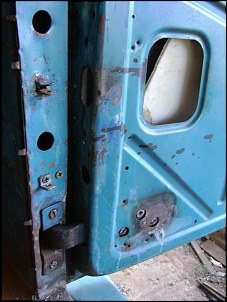

    Colombo. o limitador é o do santana , se não me engano a dianteira... Como estou colocando vidro inteiro. o lugar do original acaba pegando na canaleta. Então , tive que colocar mais embaixo. logo acima da dobradiça inferior..
    Primeiro fiz uma chapa a mesma que está soldada por dentro da porta. só que fiz umas dobras tem foto nuns post anterior.
    Marquei o lugar fiz os furos dos parafusos. (rosca na peça para não ficar soldando) e fixei a mesma no local. depois de fazer um furo na porta para passar o limitador e abrir até que passe o suporte do limitador na coluna da porta. Acho que não é muito trabalhoso. apenas um pouco de paciência para tirar as medidas. mas ficou muito bom. agora a porta para em dois estagios. ou melhor quando aberta ela para . não fechando mesmo em subida....

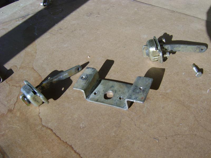

    Colombo....

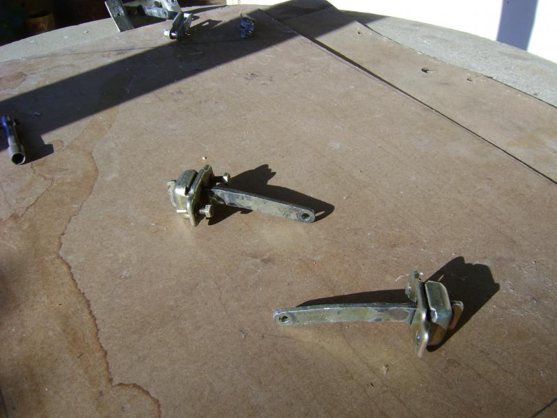

    Este limitador vc vai achar em F. velho... Procura pelo do Santana porta dianteira...
    -imagem-023.jpgo limitador do santana ... com parafuso.
    -imagem-022.jpgOs limitadores (breque da porta)
    Este é o limitador. me parece que o esquerdo e o direito São iguais. serve dos dois lados.

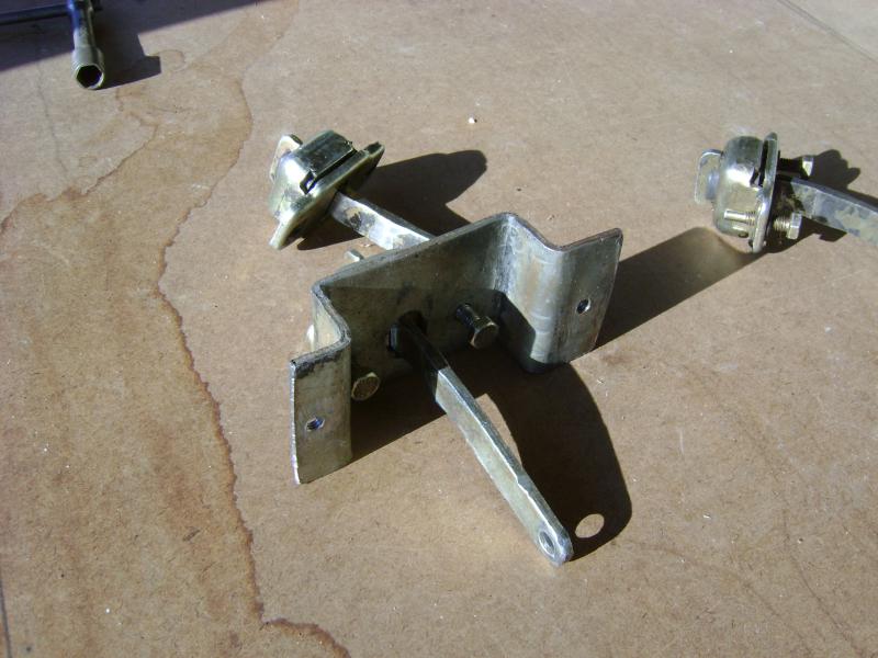

    Vc vai ter que fazer uma chapa com rosca para prender parte do limitador na coluna. (fiz com cantoneira) com furo de 6mm. logo acima da dobradiça inferior da porta.
    -imagem-024.jpgNesta foto tem uma peça dobrada. com rosca para prender na porta. Nesta peça vai colocado o limitador que já tem a rosca. de 6mm.
    -imagem-026.jpgA chapa dobrada com furos e rosca para assentar o limitador.
    -imagem-025.jpg a chapa e os furos.
    Qualquer coisa dá um alô....

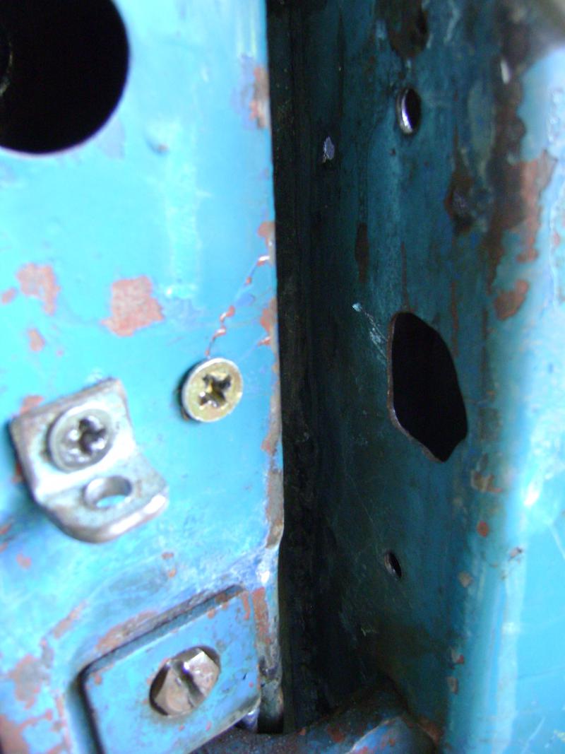

    Antonio , ja que pode perguntar, aqui vai.
    na parte da coluna vc parafusou com um parafuso soberdo certo, e por dentro da porta, é parece que tem uma chapa la, é só parafusar nela ou o parafuso fica passante de fora pra dentro da porta.

    Como tenho que tirar a porta, e a dobradiça para colocar o limitador (breque) aproveitei para passar pelo local da dobradiça a chapinha. de mais ou menos 3,5x3,5 cm... uma vez para marcar o furo onde foi furado a coluna para a parte fixa do limitador.. Marcado o lugar, furar com broca de 5mm e passar o macho de 6mm.
    e aproveita faz o outro furo na horizontal para segurar a chapa distante mais ou menos de 2,5 cm a 3 cm. e coloca o parafuso para fixar a chapa.
    Depois, é so colocar o parafuso do lado do limitador e marcar o outro furo na coluna, tirar a chapinha e furar o local marcado (parafuso de fixar a chapinha). e colocar a chapa pelo lugar da dobradiça, e parafusar no ultimo furo feito Ok.........Pergunta....duvida,,,, posta aí...... não é dificil....Tendo ferramenta, furadeira, lima redonda destas de moto serra. limatão para abrir a passagem do limitador... tá feito......
    não usei parafuso soberba, pois com o tempo ele solta.. e a chapa da coluna é muito fina, necessitando uma chapa de 3/16 para fazer rosca nela. ok.
    outra!!!!! na chapa de dentro da porta pode ser passante com porca, 6mm. nesta chapa fiz rosca de 6mm, para não ficar com a porca solta e usar outra chave.. ok.até mais.

    O comprimento total é de 12,5 cm...
    do suporte (só o limitador chapa) 9,5 cm.. inteiro. comprimento. Ok.
    9,5 cm é o comprimento do bracinho.... Ok....sem o corpo do limitador.

    Colombo estava a colocar o lado esquerdo.....
    Ao colocar a chapa de dentro da porta do limitador tem que colocar o mais proximo da parte interna da porta (lado de dentro).
    Outra. tem que endireitar a curva que faz o bracinho. e fazer uma pequena curva no meio. (ela tem a curva bem quase no final).
    A parte da coluna é uma cantoneira de 1,5 cm de lado. feito os furos do bracinho e o que vai na coluna...
