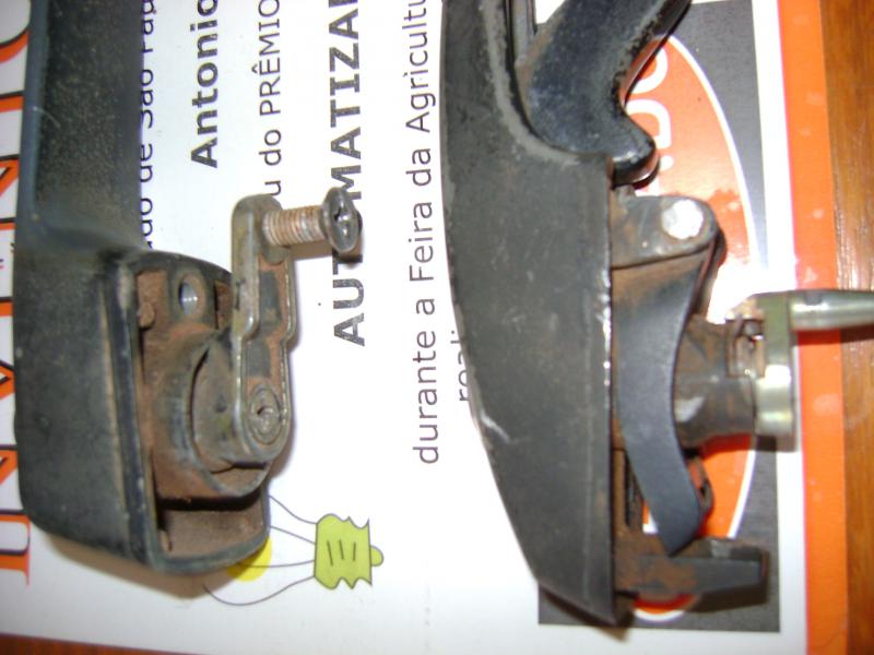

    Anexo 329124 Denilson....... Foto de maçaneta mercedes da esquerda e do fusca a direita.
    Olhando, tem a peça que gira e tranca a fechadura. Se vc ver o do mercede tem um parafuso de 6mm, e o do fusca é uma peça que tem uma ponta que entra na cava da fechadura e faz o movimento de fechar...
    Se vc mudar o parafuso no mesmo esquema da do fusca ela vai fazer o movimento de tranca, Então tira a peça e faz um novo furo na lingueta e aí vai ficar na posição de espera no meio. quando trancada na chave é só girar a chave e abre.
    Na trava eletrica vai ficar igual ao fusca. funciona tanto na chave como no controle remoto..
    Ok... espero ter ajudado.... até mais.... abçs.
    Dependendo de como é colocada a maçaneta externa do Mercedes (1113. 1313, 1513, 608.)
    Se o botão que aciona a abertura da porta atraves do giro da chave, (o botão sai fora da fechadura).
    Se colocar de forma que o botão acione a fechadura e ao mesmo tempo ao girar faz o movimento de tranca da fechadura
    para isso tem que mudar o parfuso que tem no Oblongo mais para o centro. tal como na maçaneta fusca...
    Ainda não coloquei mas com certeza dará certo...
    Ok. colocando posto fotos. Um abraço

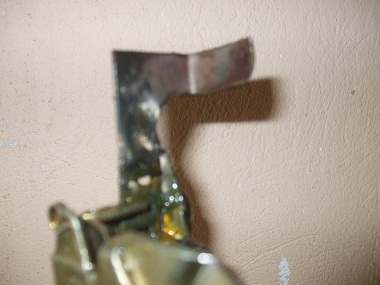

    Cheguei na seguinte conclusão cortei a fechadura e soldei uma chapinha-dscf0901.jpg

    Fala colombo, anda devagar mas sem parar, me deparei com outra dificuldade depois de soldar essa chapa da foto ficou uma beleza resolveu meu problema, mas quando coloquei a calha do vidro essa chapa ficou um pouco abaixo do parafuso da parte de cima da calha ai quando aciono a trava e não sobe meu fiquei puts, mas vamos em frente resolvi cortar a parte do parafuso da calha e soldar ele mais acima,mas so final de semana quando tenho tempo rsrsrsr!!!!

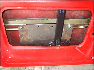

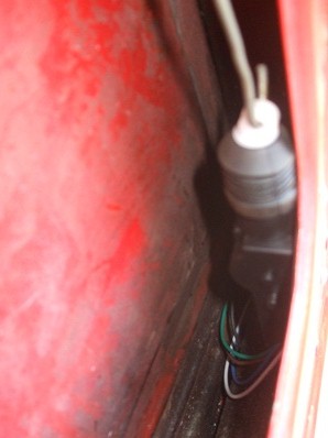

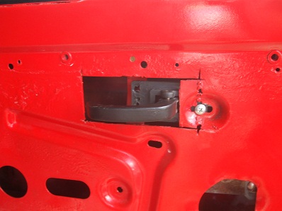

    galera depois de muito trabalho e finais de semana empenhado na instalação terminei e vou postar fotos.
    Pessoal o mais dificil pra mim foi a parte de fechaduras me deu muito trabalho, a parte do vidro é mais facil que tem comprei o quite do uno no mercado livre e ja vem com botões e chicote muito facil e a trava eletrica tbm é dupla serventia universal, maçaneta interna do ford cargo ficou show. Vidros da stepside e lateral tbm.-dscf0910.jpg-dscf0911.jpg-dscf0912.jpg-dscf0913.jpg-dscf0914.jpg-dscf0915.jpg-dscf0916.jpg-dscf0919.jpg-dscf0920.jpg-dscf0929.jpg
