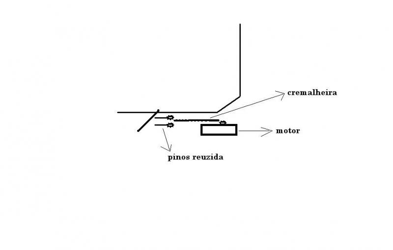

Eu imaginei um motor de dois estagios com uma cremalheira, isso lá em baixo nos pinos da reduzida... o primeiro estagio do motor empurraria a cremalheira e a mesma acionaria 4x4 e o segundo a reduzida.... nada impossível de se fazer...
Será que ninguém aqui no fórum nunca tentou um sistema desses???
Valeu
Turma, colocar num papel pra desenhar começam as idéias...
Não reparem o desenho, o que vale é a intenção...:mrgreen:
A idéia partiria disso ae do desenho, mais ou menos....
Bom, seria uma cremalheira com dentes por cima até determinado ponto, sendo que acionando uma alavanca, no caso a primeira 4x4, e depois a cremalheira com os dentes debaixo iria acionar a reduzida.... :idea: E até o ponto de cada acionamento a cremalheira seria lisa pra não acontecer de uma que já está acionado não ficar forçando as alavancas....
É complicado....:putz::putz::putz:
