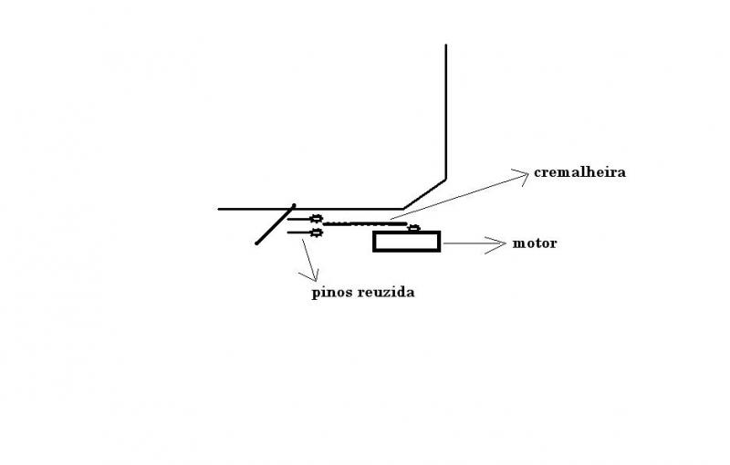

    Turma, só recapitulando, o meu sistema de alavanca já é no painel, não tem alavanca no assoalho...
    Eu imaginei um motor de dois estagios com uma cremalheira, isso lá em baixo nos pinos da reduzida... o primeiro estagio do motor empurraria a cremalheira e a mesma acionaria 4x4 e o segundo a reduzida.... nada impossível de se fazer...
    Será que ninguém aqui no fórum nunca tentou um sistema desses???

    Turma, colocar num papel pra desenhar começam as idéias...
    Não reparem o desenho, o que vale é a intenção...
    A idéia partiria disso ae do desenho, mais ou menos....
    Bom, seria uma cremalheira com dentes por cima até determinado ponto, sendo que acionando uma alavanca, no caso a primeira 4x4, e depois a cremalheira com os dentes debaixo iria acionar a reduzida.... E até o ponto de cada acionamento a cremalheira seria lisa pra não acontecer de uma que já está acionado não ficar forçando as alavancas....
    É complicado....

    Fica o mesmo sistema que a original, uma alavanca só, para traz 4x2,
    no meio 4x4, e para frente 4x4 reduzido. Na minha fiz com a alavanca
    com inclinação para o lado do motorista, fica perto da alavanca das marchas.
