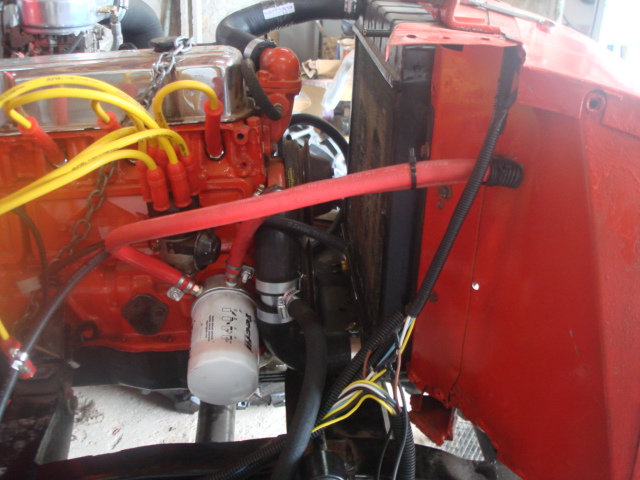

Mais novidades...
O radiador de óleo já está no lugar, deu tudo certo.
As mangueiras do radiador também já estão conectadas.
A parte elétrica está nos finalmentes.
Vamo que vamo...:dance:

Mais novidades sobre a Land...
Foto 01 - Coloquei o paralama lado direito e ae deu de fixar o Reservatório de água, a bobina e o módulo de ignição.
Foto 02 - Prendí a bateria com uma fita original de Palio, prendí a parte de traz com um parafuso e na frente soldei uma porca, e com um parafuso a medida que toca vai esticando a fita, ficou muito bom.
Foto 03 - Coloquei o filtro de ar por dentro mesmo, pra frente vou adaptar o Snorquel.
Foto 04 - Parte elétrica nos finalmentes, no motor já está tudo finalizado.
Foto 05 - Já a caixa de fusível ainda está aquela bagunça...:putz::mrgreen:
