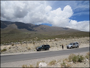

    Mais uma vez demoramos a sair. Seguimos novamente aquele maravilhoso caminho até salar de Pocitos e dali em diante pegamos a ruta 43 no sentido de San Antonio de Los Cobres. Nossa meta inicial era seguir até La Poma, porém pior aconteceu.
    A Toyota começou novamente a falhar e morreu na estrada no ponto mais alto dela, nosso novo record: 4560 m SNDM. Novamente fui olhar no distribuidor pois o sintoma era de pane elétrica. Tirei tudo novamente, fiz uma limpeza e depois de arrumar tudo no local o carro voltou a funcionar. Porém o motor perdeu muito de sua potência.
    Consegui arrancar o carro em reduzida e como, dali até a cidade havia apenas 30 km e quase tudo de descida, conseguimos seguir até a entrada da cidade. Achamos um hotel e procuramos uma oficina. Levamos a Toy até um senhor de 70 anos que achou q poderia ser as velas sujas,
    O problema é que as velas do motor da minha toy são difíceis de se arrancar do lugar. Eram mais de 21 hs e ele não conseguiu sacar. Deixamos para o outro dia.
    Depois disso o motor não ligou mais de jeito nenhum. Com a garantia de que seriamos atendidos no outro dia guinchamos o Yoda e fomos dormir no hotel.
