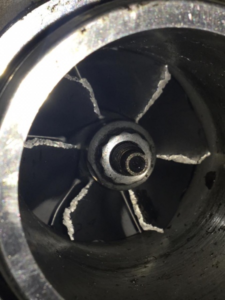

    Pessoal, bom dia!
    Sou novo no fórum e este é meu primeiro Post, portanto me desculpe caso descumpri alguma regra. Sou novo também neste mundo do Diesel. Comprei uma Kyron 2.0 2011 usada com 105mil KM. Eu, minha esposa e filho, estamos encantados com o carro. Um conforto e segurança espetacular. Porém temos algumas dúvidas e espero que vocês possam me ajudar:
    1- Ela esta fazendo um barulho muuuito alto logo nas primeiras marchas, parece que estamos dirigindo um ônibus. Um barulho alto de vento, como se ela estivesse com muita dificuldade pra arrancar. Depois dos 60km/h ela desenvolve melhor e o barulho para. Levamos num mecânico aqui em Porto Alegre (J.C Lui) parece muito boa a mecânica, alguém conhece?
    O diagnostico do mecânico foi: Trocar a turbina toda por uma nova. Custo R$ 3.500,00. Abaixo a foto da turbina, eles comentam que as hélices estão muito danificadas, logo não faz o papel dela de ajudar o motor, sendo a causa do barulho e do alto consumo. Vocês que possuem experiência sabem informar se é isso mesmo? Se há necessidade de trocar a turbina toda? Se o problema é só esta peça ou pode ser outra coisa? e caso eu não troque a turbina o que pode acarretar de consequência? O valor do concerto, esta adequado? Abaixo a foto real do estado da minha turbina neste momento 18/09/2019
    2- Outra coisa que nos chama atenção é o consumo dela na cidade é relativamente alto, em comparação com outras Kyron que li aqui no Fórum. Na cidade ela esta fazendo uma média de 7km/litro e na estrada faz entre 13 e 14km/litro. Esta certo? Seria devido ao problema do Turbo?
    Como sou novo neste mundo do Diesel, muitas duvidas surgem, portanto se puderem me ajudar, realmente agradeço!
    Desde já, muito obrigado pela atenção de todos!
    Analista de Sistemas - PUCRS
    Kyron 2.0 2011

    Bah! eu tenho Kyron 2011 desde 0km e está com quase 200 mil km e nunca ouvi falar desse tipo de problema. Talvez seja interessante trazer na CC de Caxias, que o mecânico é muito bom e formado pela marca.

    Oi amigo, obrigado pela resposta. Levei num mecânico especialista em SSy (há nove anos trabalhando com a marca). O problema dela é a polia viscosa, esse é o causador do barulho de turbina de avião. Levarei na sexta-feira para concertar e posto aqui se o problema foi resolvido. Também será feita uma limpeza no sistema de admissão, e valvula EGR, pois segundo o mecânico isso influencia no consumo de combustível. Eu aviso vocês assim que retornar do serviço.
    Quanto a turbina, por mais que ela esteja com aqueles machucadinhos, nada interfere em barulho e performance segundo o mecânico.

    Pessoal bom dia! Vim aqui no fórum postar um retorno pra vocês do serviço feito na Camionete Kyron 2011
    Primeiro que ela esta funcionando show de bola, e bem silenciosa, parece um carro sedan, e agora com maior potência!
    Mas o que foi feito?
    1 - O problema do barulho NÃO era a turbina!
    2 - O problema do barulho que parece um avião quando esta andando é a POLIA VISCOSA. Com o tempo o gel que possui dentro dela resseca, e acaba forçando mais o motor aumentando consideravelmente o barulho de ventuinha.
    3 - Potência - Foram colocadas presilhas nas mangueiras que ligam o motor a turbina, isso evita que a mangueira se expanda demais, aumentando a velocidade que os gases que saem da turbina pra dentro do motor, resultando em maior potência do veículo.
    4 - EGR - Limpeza e Isolamento da EGR ajuda tanto na potência quanto no consumo.
    5 - Consumo - Limpeza da admissão! Esse é um dos segredos. Com o tempo vão se criando borras (igual de café) de diesel dentro do sistema de admissão do carro, logo a mistura de Diesel e Ar fica desregulada, causando um maior consumo do veículo.
    6 - Outros itens - Foi trocado também o tensor e a polia do alternador de maneira preventiva, evitando maiores problemas.

    É muito difícil uma turbina estragar, por tanto procurem mais de um mecânico. Vejam os vídeos do Clube Ssangyoung os caras sabem muito, e tudo o que eles colocam lá da certo.
