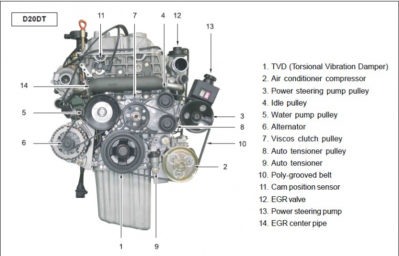

    Boa tarde Ismael,
    Por acaso você tirou estas fotos de algum manual de serviço do Kyron, caso afirmativo, o mesmo é português ou outro idioma, saberia informar lugar para eu baixar... grande abraço...
    Citação Postado originalmente por IsmaelMatos Ver Post
    Jose Luiz, bom dia,
    Segue o esquema para os 2 tipos de motores da Kyron:
    Anexo 467413Anexo 467414
    Correia: 6PK 2255 (original), 2260 ou 2270
    Pesquisa de preços iniciada
    Processo simples para troca - retirar a proteção de plástico da ventoinha do radiador. deslocar o tensionador para liberar a correia.
    verificar folgas e lubrificar polias.
    Saudações
    Ismael
