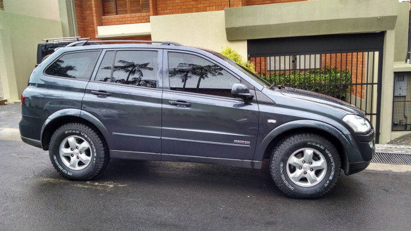

    De tênis novos. Kumho KL78 AT 245/75 R16. Paguei 479 mais 66 de frete na Pneu Free. Entregaram em apenas 3 dias.
    Agora vou levantar a dianteira em 1" para nivelar com a traseira.
    Alguns comentários sobre os pneus novos:
    1. Melhorou a estabilidade
    2. Ficou um pouco mais macio
    3. Ainda não fiz balanceamento e não senti vibrar o volante até 100 km/h
    4. O erro do velocímetro caiu para 4%, como era previsto; com os 265/75 cairia para zero.
    5. Ainda não coloquei os calços para nivelar a dianteira com a traseira
