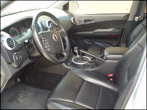

    A minha tem bancos de couro, já vi que são bem melhores que os de tecido que vem originalmente............seguram muito bem o corpo e principalmente agradam muito as costas.
    Mas tudo vai depender da estatura e da largura de cada indivíduo.

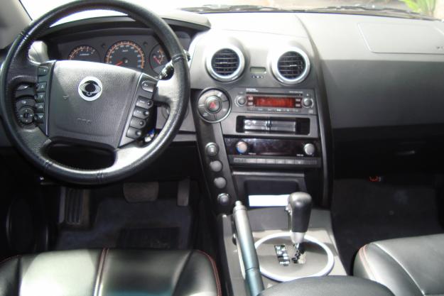

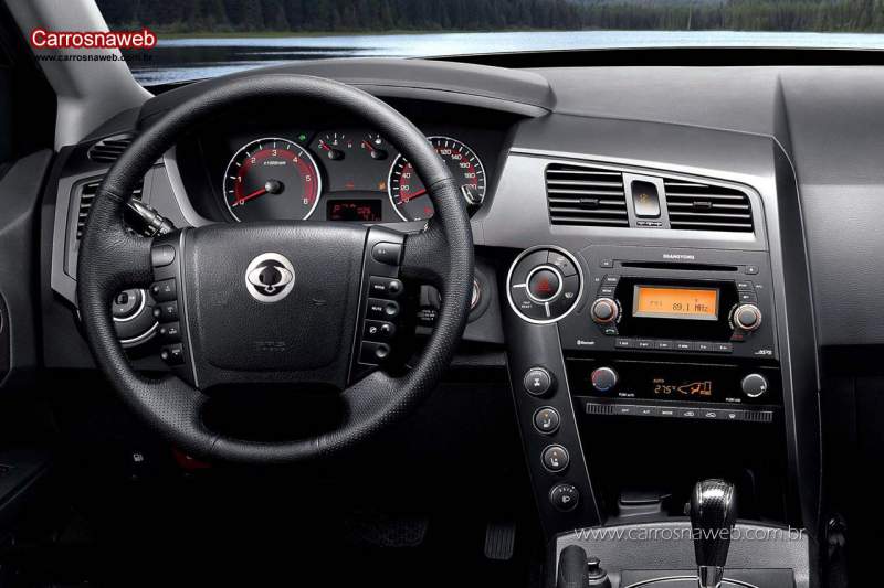

    Quanto ao interior, mudou muito pouca coisa da minha versão pra nova.
    O painel de instrumentos, o rádio e as saídas de ar-condicionado que agora são iguais a da Kyron, o resto, é tudo igual a versão antiga, o até o material usado e sua qualidade, nas portas, painel console central, teto, tudo igualzinho.
    Os controles e o visor do ar-condicionado tb.
    Umas fotinhos pra ilustrar:
    A minha os bancos

    Antiga o painel
    lSsangyong Kyron-1348193114_421035428_6-ssangyong-actyon-sports-muito-nova-na-garantia-brasil.jpg
    A Nova o painel
