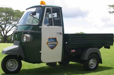

    momento de descontração...
    opções econômicas de veículos leves de carga...
    a propósito: o triciclo é a diesel e tem capacidade de carga de 1000kg...
    Miniaturas de Anexos Miniaturas de Anexos Picape Diesel Para Trabalho.-fiorino-de-caipira.jpg   Picape Diesel Para Trabalho.-fusca-truck.jpg   Picape Diesel Para Trabalho.-piaggio-ape-para-servicos-de-seguranca.jpg   Picape Diesel Para Trabalho.-picape-clio.jpg

    É amigo cRiPpLe_rOoStEr, fazer um consorcio de plantas de potencial para fazer biodiesel ou etanol e algo para se pensar, e o etanol pode se fazer com qualquer vegetal rico em açucar, ja vi cachaça feita de mel, "mel puro", é so passar pelo processo de fermentação e depois destilação... porem tem q ter mais de 80° certo?
    Pinhão manso, mamona, palmeiras "varias" produzem óleo vegetal com potencial para combustivel.
    E sobre esse carro q vc botou ai... muito louco esse uno... guerreiro
    O fusca nem se fala, o clio muito louco tb, e o triciclo e boa para ficar no trabalho duro do campo...
    Valeu amigos...
