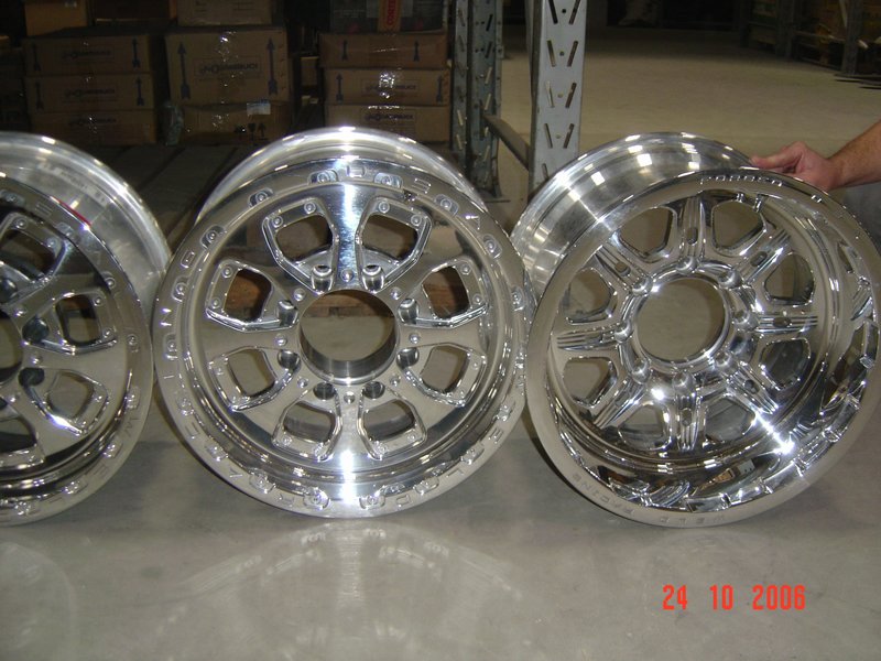

  • #401

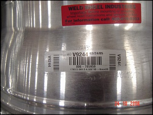

    Qual a furação da Ram ?
    Elmer
    A furação da Ram é 8 x 6.5
    Como pode ver na foto abaixo, na etiqueta da roda que coloquei na minha Ram.
    Ronaldo

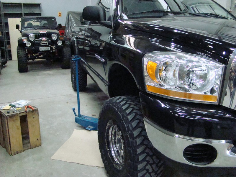

  • #402
    Citação Postado originalmente por Jera Ver Post
    sobre o offset, as rodas grandes, tipo as aro 20, tem offset positivo. assim as rodas ficam mais para dentro da caixa de rodas. e rodas com offset negativo, as rodas ficam mais pra fora.
    tenta comprar rodas com o offset mais próximo de zero.
    acredito que rodas com offset mais proximo de zero e com os pneus 275 não vão raspar na sua dodge.
    Jera
    Voce tem razão. As minhas são com offset de -6mm e ficaram um pouco mais para fora que as originais, que devem ter offset próximo de zero.
    Pegou um pouco, na frente, mesmo com kit de 3.5". Tive de cortar um pouco de lata na parte traseira da caixa da roda, próximo de porta. Pegava somente qdo esterçava tudo.
    Ronaldo

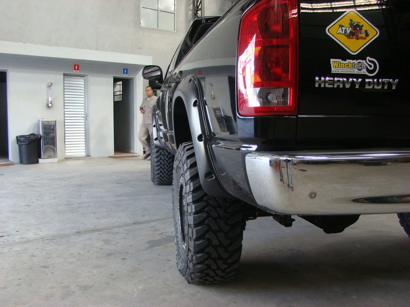

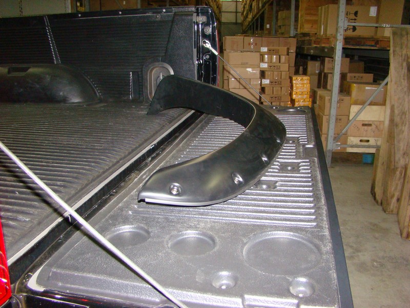

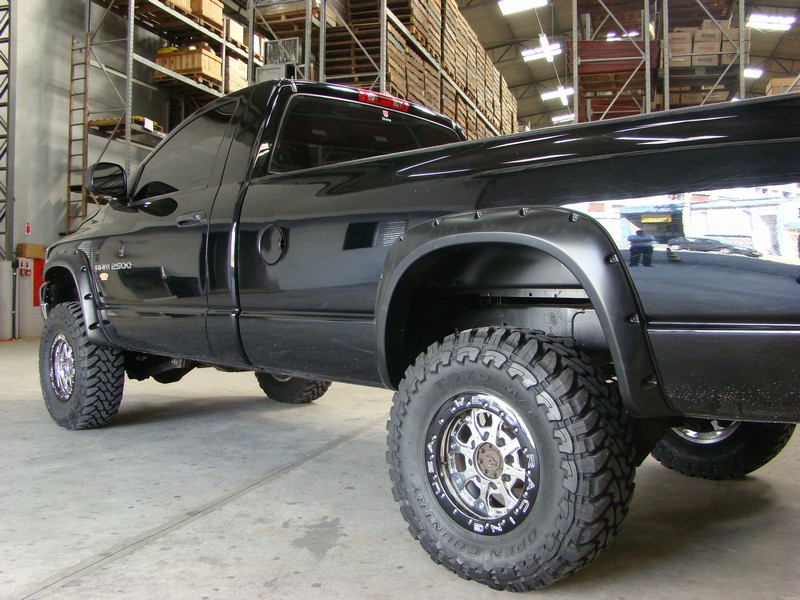

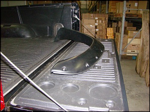

  • #403
    Citação Postado originalmente por matheuscorreia12 Ver Post
    amigo ronaldo muito obrigado pela ajuda
    em breve estarei comprando para por na minha
    queria ver na opiniao do amigo aqui da comunidade
    a minha ram e prata sera q eu deixo ele preto ou mando pintar ele de prata
    ele cobre seu pneu todo?
    pq to ocm o yokohama geolandar 315/70/17 e ele ficou para fora da lata
    sera q com esse alargador de paralama da p mim por um parabarro nas rodas traseiras
    vc comprouo seu pela internet ou vc mesmo foi la e trouxe p ca amigo?
    Matheus

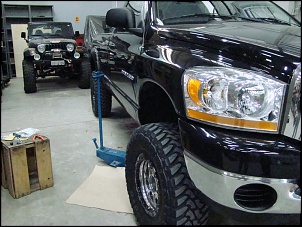

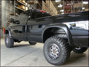

    Acho que da cor do carro ficariam mais bonitos.
    Eu mesmo trouxe os fender flares.
    Como pode ver nas fotos abaixo, a largura foi suficiente para cobrir os pneus.
    Qdo troquei as rodas e pneus, antes de colocar os alargadores, os pneus ficaram bem para fora da lataria.
    Ronaldo
