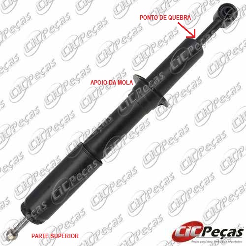

    Edu, só para esclarecer a parte técnica, o amortecedor simplesmente se partiu, separando o corpo superior (que contém a mola) do pequeno prolongamento inferior fixado na bandeja.
    Inicialmente, com o carro arriado e no escuro, deu a impressão que a bandeja estava apoiada no que sobrou do corpo do amortecedor e, ante à falta de expectativa de uma solução no local, optou-se por prosseguir bem devagar, apostando que não iria desmontar de vez, e assim deu certo.
    Após a troca, o Zanola esclareceu que a bandeja estava, na verdade, apoiada sobre um batente de borracha (limitador do curso da susp) e não no pedaço do amortecedor e essa foi a causa de ter conseguido descer da babilonia sem arriar o restante da suspensão.
    Moral da história: Toyota também quebra, mas te leva de volta pra casa assim mesmo.
    Anexo 453806
    Amanhã posto a foto do amortecedor quebrado...
    Acabei de falar com meu mecânico e pelo que ele disse, já viu outras Hilux quebrarem do mesmo jeito, acho que amanhã irá para revisão...

    Waltão , entendi o que aconteceu , o pivô segurou a bandeja e a homocinética , mas isso só qdo tinha abertura maior que o amortecedor ... de qqer maneira foi explicado pelo meca que isso pode acontecer com Hilux , acho que o movimento rapido de cima pra baixo em algum buraco ou uma subida brusca da frente a bandeja forçou a abertura do amortecedor muito rapido e ele abriu , por isso em competição usam até 3 amortecedores por roda ...
    Descer a Serra Branca é ruim com a vtr em bom estado imagino com amortecedor estourado ... , ganha do play center e do hopi hari ... rs .

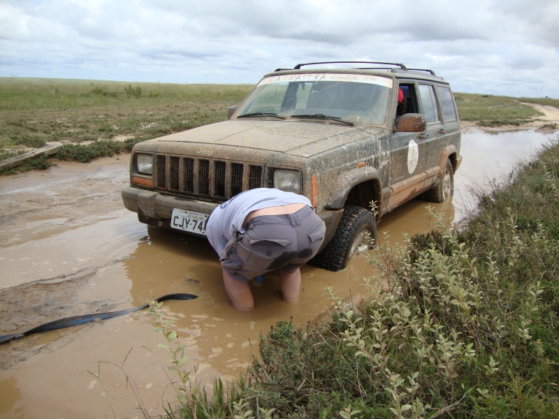

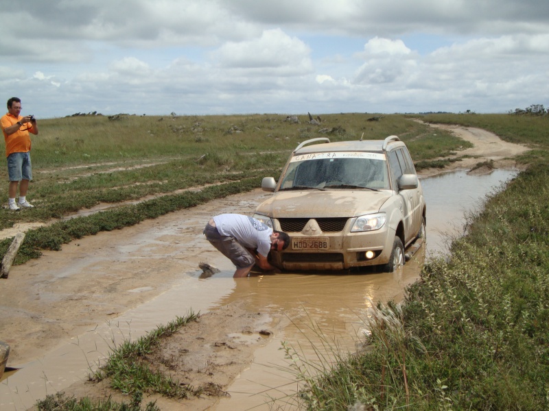

    Meu amigo Cesar,
    Me perdoe, mas esta foto eu tinha que por aqui...
    Anexo 453847Anexo 453848
