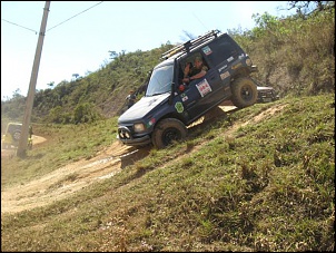

    Marcão,
    Eu coloquei na traseira molas de chevette que aumentam 2" e um calço da RC 4x4 ,para ser usado com molas originais, em cima das molas de chevette, então ficou 2"+ 2" e num tá pegando nada, porem rebati as abinhas do paralamas. Detalhe estou usando pneus argentinos 235 75 15 que o mesmo do seu.
    Abs, ficou alto pra caraí!!!!

    Citação Postado originalmente por MARCELO VITARA SUBMARINO Ver Post
    Marcão,
    Segue uma foto que da pra ver a altura e o calço branquinho ainda.
