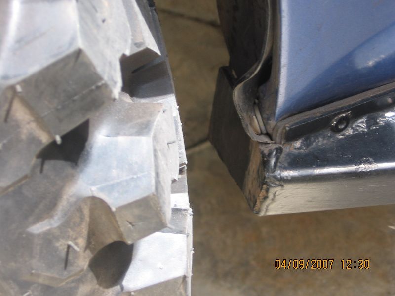

    Probleminha
    Meus queridos....
    Primeiramente, boa ressaca pra vcs, eu fiquei trabalhando. (Pobre é soda)
    Mas vamos lá....
    Estou com um pequenininho probleminhazinho.
    Comprei BSG 235/75/15 (245/80/15 segundo o Maneco Pneus)
    Meu Vitara está com 1,5" (Amortecedor de Suprema e mola de Chevete na traseira e calço de 1,5" na frente).
    Minhas rodas são 15x8 OffSet -15
    Resultado tá pegando pra K@#!$*
    O do Léo Bacalhau estava pegando mas muito pouco e ele cortou a ponta do estribo, porém o dele esta com calço de 2" e o pneu e 215.
    Mando algumas fotos para os senhores me ajudarem.
    Bomfim
    O seu é este Pneu não é? O que vc fez?
    [[]] M@rco

    Marcão,
    A minha viatura eu levantei 2" na frente e 2,5" atrás e coloquei amortecedor de suprema na traseira, com as molas originais. Antes tinha colocado Racho 9000 mas não ficou legal...
    Na frente eu também tive de cortar uma beirada do estribo (ali onde vc tirou a foto) porque raspava mesmo, e atrás tive de rebater o para lamas internamente.
    As minhas rodas são 15x7 off set -12.(medido pelo Toni da Roberto Talas)
    Hoje não raspa absolutamente NADA!!! Nem em caixa de ovo!
    Meus pneus são 30/9,5/15, que segundo o site do Maneco: Medida nominal: 30x9.5R15 ou 235/75R15

    Citação Postado originalmente por marcobacalhau Ver Post
    Bomfim
    [[]] M@rco
    Marção, meu querido. Os meus pneus são exatamente estes... BSG 235/75/15, minhas rodas sao as de trolha e nao sei exatamente qual o off-set dela... tenho que confirmar com o Keki, já comprei ele com aquelas rodas, por isso nao tenho certeza...
    Falar que nao pega em nada eu estaria mentindo pra vc. Mas que pega pouco isso pega...
    Pra ser sincero, nao fiz muita coisa nao... apenas rebati o paralama internamente, e meu jipe tem calço 2" na suspensao, só isso... nem cortar o estribo eu cortei ainda... esse inclusive é um dos lugares que ainda pega alguma coisa de vez enquando, e estou pensando em cortar também...
    Agora, os BSG novos tem uns "puta gomos"... e os meus já estao bem gastos, acho que esta é uma das diferencas significativas, se quiser trocar podemos conversar
    Guilherme Bomfim
    Belo Horizonte/MG - glbomfim@gmail.com
    Novo Troller T4 4X4 - 17/17 - Preto

    Marcao,
    Os meus sao 215, mas sao R16, pegava um bocado. Cortei a ponta dos estribos e rebati a parte interna do paralama, como o Waltim falou. Acho que vai resolver. O que vc precisa ver e' atras, como suas rodas sao mais largas (8") e vc nao tem calco de carroceria, quando a suspensao trabalhar, se nao vai pegar no paralama. Caso isso aconteca, o Marcelo submarino colocou calcos (se nao me engano de 1", diz ai Marcelao) sobre as molas traseiras. O resultado foi bom e parece que nao pega nada.
