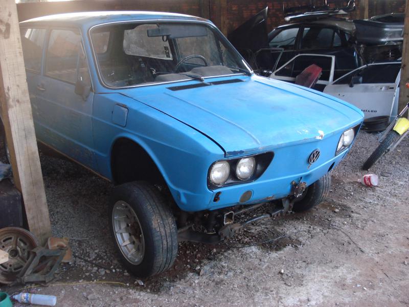

    Os diferenciais são Mitsubishi, atraz eixo rigido e na frente com homocineticas, eu tenho a caixa do conjunto, mas como tenho autopeças, tava dando preferencia a vender o cambio, mas ja to inclinado a usa-lo, to fazendo uma flange pra por o AP nela.
    O motor será dianteiro, vo faze uma gaiola e so larga a carcaça da Brasilia encima, essa carcaça ai, não ta aparecendo bem nas fotos, não sei oq deu na minha maquina de foto, mas é impecavel, a lataria eh perfeita.
    A Brasilia, sera pra faze uma coisa diferente...
    Aproveitando, o entre eixos da Brasilia tem 2,40m e medi dum Niva, tem 2,20m, pergunta.
    Sera q 2,40m não será muito comprido?
    Minha gaiola tem 1,95m.
    To aceitando opiniões...

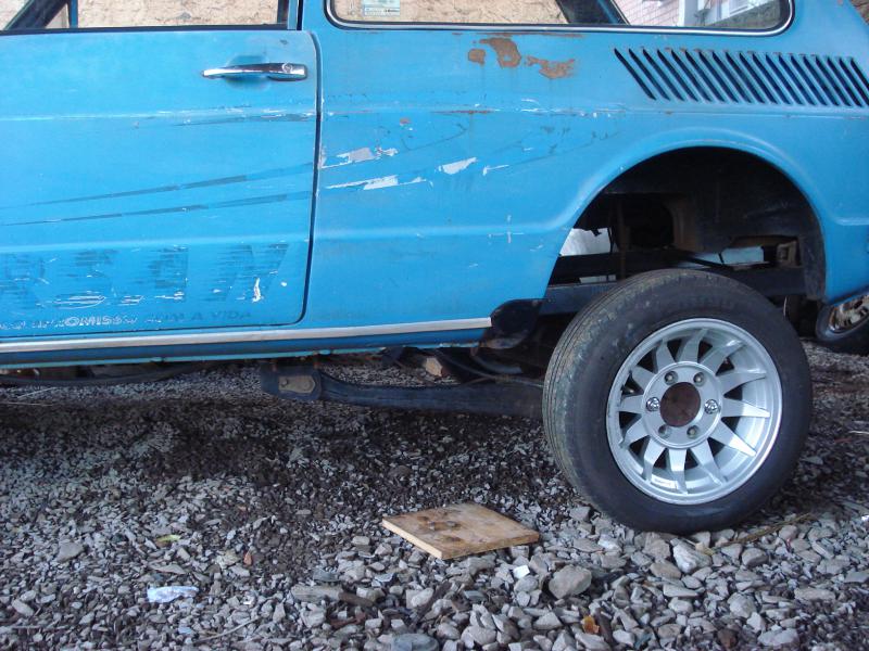

    Os tirantes atraz estou usando a principio os originais, tem mais de metro acho, na frente vo usa as torções originais, as bandejas são bem curtas, vo ve se troco os amortecedores por uns com mais curso, pois acho q ta limitando neles.

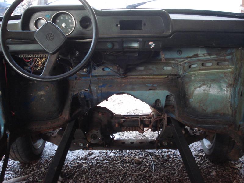

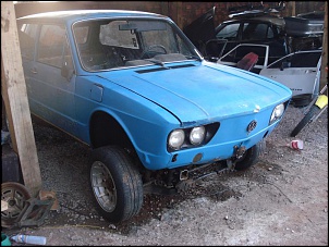

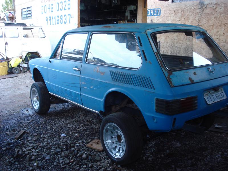

    Tirei mais umas fotos, acho q agora sairam melhorzinhas.
    Iniciando uma 4x4-dsc01348.jpg Iniciando uma 4x4-dsc01349.jpg Iniciando uma 4x4-dsc01350.jpg Iniciando uma 4x4-dsc01351.jpg Iniciando uma 4x4-dsc01353.jpg
