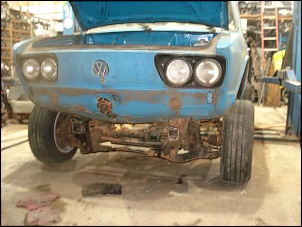

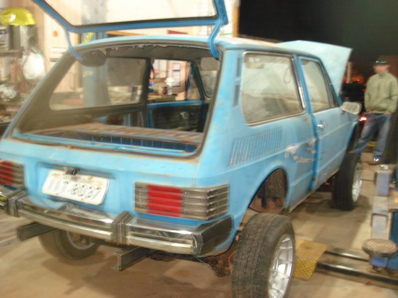

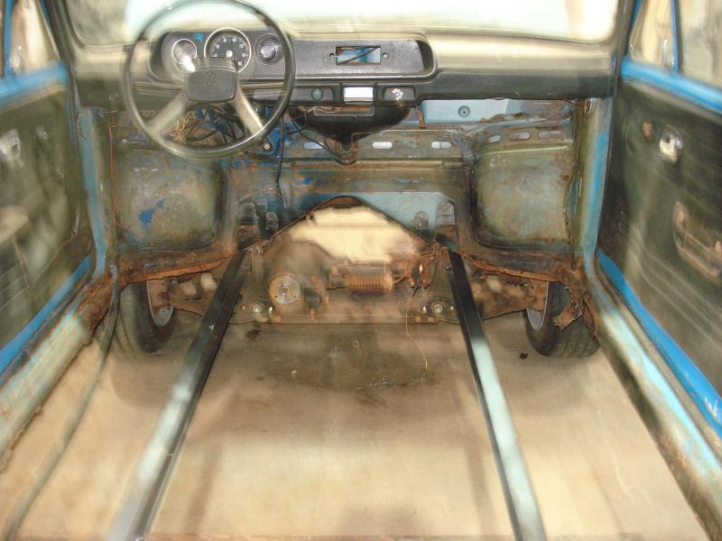

    Boa noite.
    Começei a esboça uma coisa 4x4 q não sei se se enquadra como uma gaiola ou...
    Principiei pelo chassis e to querendo coloca uma carcaça de Brasilia encima.
    Ai algumas fotos do principio.

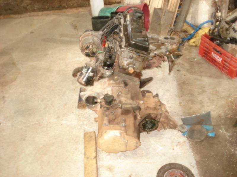

    To querendo coloca motor AP 2.0 turbo e caixa de Golf.
    Aguardo opinioes, dicas, criticas e ajuda...
    Abraço.
    Iniciando uma 4x4-dsc01326.jpg Iniciando uma 4x4-dsc01327.jpg Iniciando uma 4x4-dsc01328.jpg Iniciando uma 4x4-dsc01329.jpg
    Ai esta com pneus pequenos, pois só coloquei esses para movimentar o chassis.
    A altura a principio será essa.
    Dividi o post, pois só permite 5 fotos.
    A respeito do conjunto motor e caixa, vo tenta vira a caixa, pra deixar o diferencial embaixo, bloquea ele e puxa um semi eixo pra cada diferencial.
    Posto as novidades e aguardo os comentarios...

    O conceito é legal, eu também já pensei nisso mas o que vai te faltar é uma suspensão que fique mais livre em baixo, lembre-se que com essa configuração ela vai ficar super reduzida ( arranca em quinta marcha, vc vai agüêntar isto?) e tem ainda o motor turbo que vai viver passando de giro com a caixa reduzida, não vai agüêntar muito tempo... eu não estou torcendo contra, apenas estou alertando sobre o assunto.
    Citação Postado originalmente por Flávio Cadore Ver Post
    Boa noite Flavio.
    To na torcida que com os pneus enormes q pretendo por, nao fique tao reduzido.
    Vo monta e ve oq da, ja que surgiu um grande defeito na minha gaiola, fico pronta, perdeu a maior parte da graça...
    Abraço.

    Alguem ai tem alguma ideia pra usa uma caixa e uma especie de T-case, pensei numa de Chevette q eu tenho, a T-case do wilis é do lado direito do jeep, meu diferencial eh do lado esquerdo, to com dó de por uma caixa de 5 conto num jambre desses.
    Se puxa direto da caixa de Chevette, vai fica sem redução, teria q ser uma t-case.

    Amigo só uma pergunta, que diferencial você vai usar?
    e você pretende usar motor traseiro com a caixa do chevette?
    e eu acredito que é me
    lhor mudar os diferenciais, ou adptar o projeto a t case do willys, que com saida do lado esquerdo só borgwarner e eaton e o preço e por ai mesmo......
    Citação Postado originalmente por mali9ski Ver Post
    Boa noite mali9ski.
    Os diferenciais são Mitsubishi, atraz eixo rigido e na frente com homocineticas, eu tenho a caixa do conjunto, mas como tenho autopeças, tava dando preferencia a vender o cambio, mas ja to inclinado a usa-lo, to fazendo uma flange pra por o AP nela.
    O motor será dianteiro, vo faze uma gaiola e so larga a carcaça da Brasilia encima, essa carcaça ai, não ta aparecendo bem nas fotos, não sei oq deu na minha maquina de foto, mas é impecavel, a lataria eh perfeita.
    A Brasilia, sera pra faze uma coisa diferente...
    Aproveitando, o entre eixos da Brasilia tem 2,40m e medi dum Niva, tem 2,20m, pergunta.
    Sera q 2,40m não será muito comprido?
    Minha gaiola tem 1,95m.
    To aceitando opiniões...
