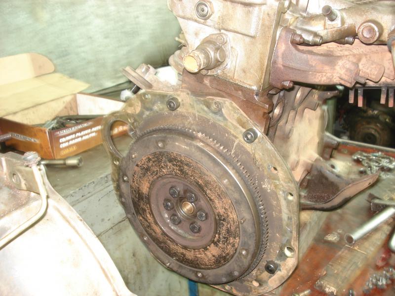

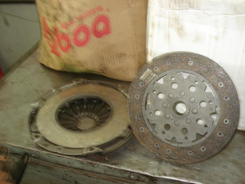

    Iniciando uma 4x4-dsc01354.jpg Iniciando uma 4x4-dsc01355.jpg Iniciando uma 4x4-dsc01361.jpg Iniciando uma 4x4-dsc01362.jpg Iniciando uma 4x4-dsc01363.jpg
    Quanto ao cambio, mandei faze um plato 2 membranas e um disco com o miolo da mit e a fibra AP, deu burro pq as molas da mit muito grandes, travo nas membranas, dai pegamos um disco de trator, pelo tamanho do centro, rigido sem molas, no torno abrimos o centro, e soldamos o miolo do mit, fico 10.
    o rolamento de agulhas do vira AP, substitui por uma buxa de bronze grafitado e fiz um eixo pra centraliza o disco.
    Amanha vo acopla motor e caixa pra ve se tem espaço pra flange, ou se tem q corta e emenda as capas secas.
    Curioso que na mit, ja vem uma especie de flange atras do volante do motor, tirei ela fora e se puder usar flange, meio caminho andado, so faze a furação do AP.
    Posto as novidades...
    Abraço.

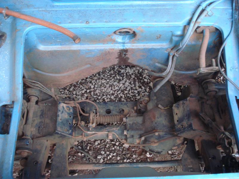

    Citação Postado originalmente por autodemolidora Ver Post
    na frente vo usa as torções originais, as bandejas são bem curtas, vo ve se troco os amortecedores por uns com mais curso, pois acho q ta limitando neles.
    Pode esquecer de trocar os amortecedores para ganhar curso, porque quem limita o curso são os batentes na susp., o curso é pequeno mesmo, porem lembre-se que por o amortecedor estar quase que no centro da bandeja inferior, o curso de suspensão é praticamento o dobro do curso do amortecedor diant.

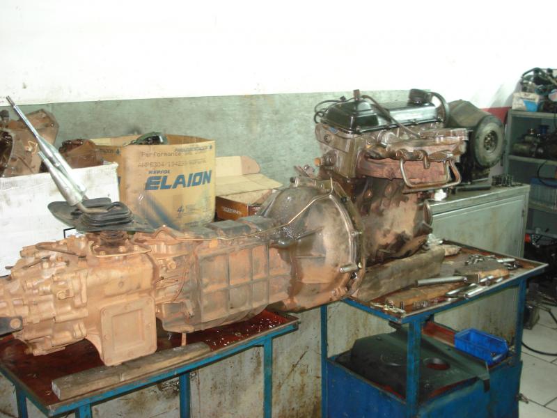

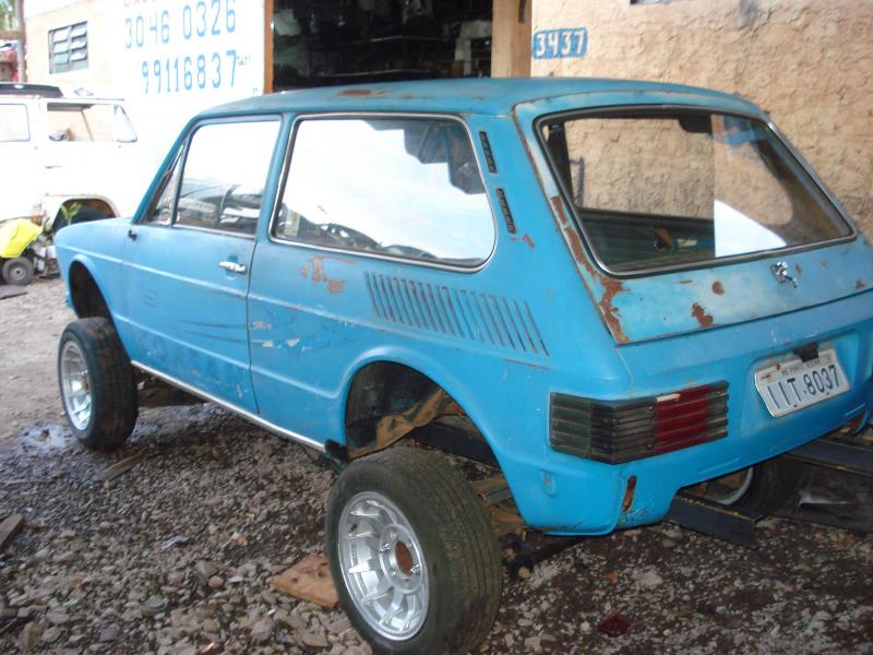

    Boa noite pessoal.
    Postando aq mais um avanço.
    Fotos do trem de força, a flange e o sistema de embreagem quase pronto...

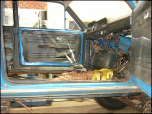

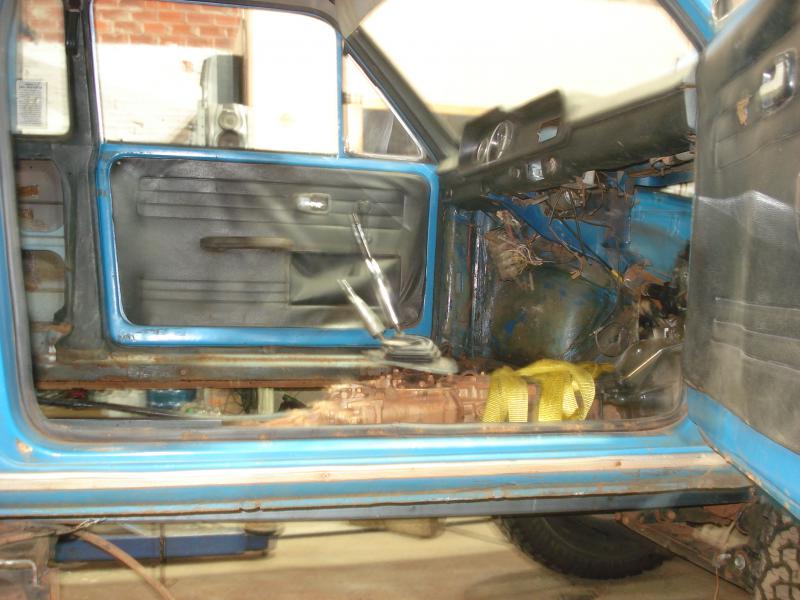

    Iniciando uma 4x4-dsc01388.jpg Iniciando uma 4x4-dsc01390.jpg Iniciando uma 4x4-dsc01392.jpg
    Ai o trem semi acoplado, falta so aloja as cabeças dos parafusos alen na capa seca, o volante teve de ser afastado 1cm pra não fica muito na ponta da ranhura, e no vira uma buxa de bronze grafitado como guia do piloto, o disco é de trator, foi soldado o miolo Mit e a fibra do AP.
    Pensa numa salada...

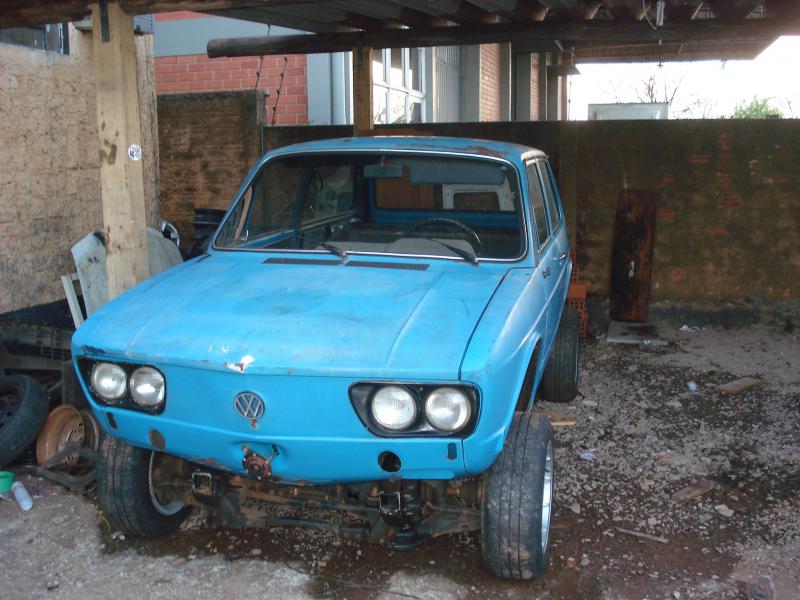

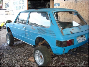

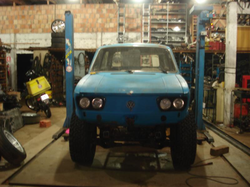

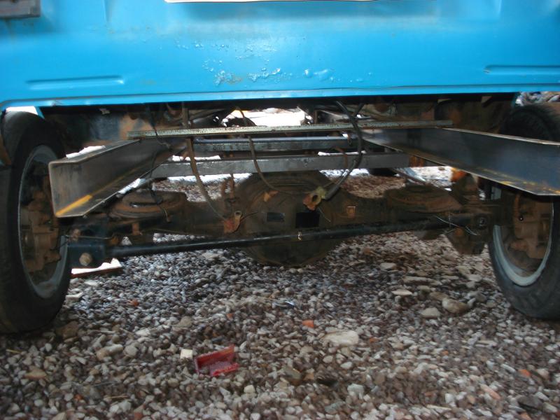

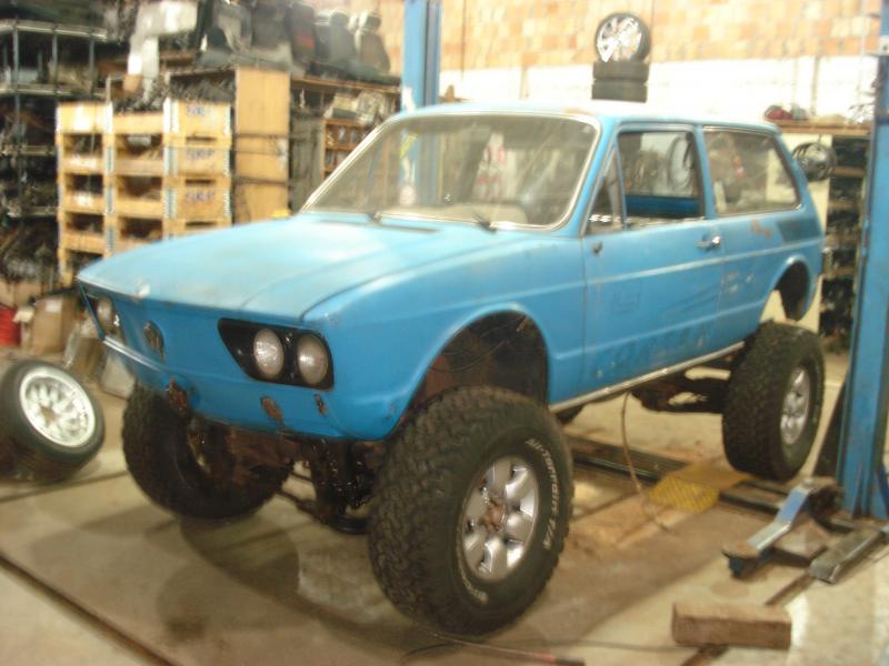

    Boa noite, algumas fotos do andamento, com os 33" e o motor de Gof no lugar.
    Iniciando uma 4x4-dsc01408.jpg Iniciando uma 4x4-dsc01409.jpg Iniciando uma 4x4-dsc01411.jpg Iniciando uma 4x4-dsc01413.jpg Iniciando uma 4x4-dsc01415.jpg

    Boa noite.
    Legal teu projeto, qual chassis que você esta usando, s-10 ?
  • #31
    Boa nooite.
    O chassis eu to fazendo com perfil U, um sobreposto ao outro
    Caixa e diferenciais Mitsubishi.
    Motor AP 2.0 Golf.
    Todo tubolar, com a carcaça da Brasilia encima.
    Abraço.
