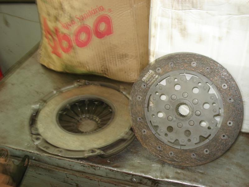

Quanto ao cambio, mandei faze um plato 2 membranas e um disco com o miolo da mit e a fibra AP, deu burro pq as molas da mit muito grandes, travo nas membranas, dai pegamos um disco de trator, pelo tamanho do centro, rigido sem molas, no torno abrimos o centro, e soldamos o miolo do mit, fico 10.
o rolamento de agulhas do vira AP, substitui por uma buxa de bronze grafitado e fiz um eixo pra centraliza o disco.
Amanha vo acopla motor e caixa pra ve se tem espaço pra flange, ou se tem q corta e emenda as capas secas.
Curioso que na mit, ja vem uma especie de flange atras do volante do motor, tirei ela fora e se puder usar flange, meio caminho andado, so faze a furação do AP.
