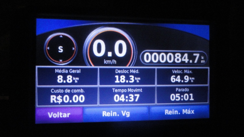

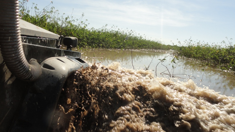

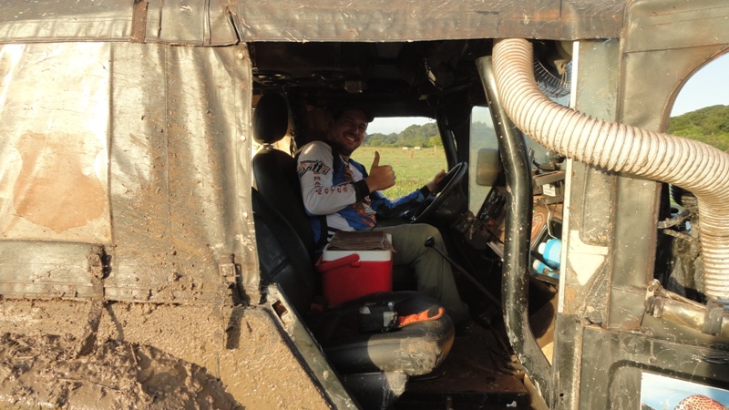

é isso ai meus amigos javalizeiros.... Fim de semana aqui foi bom, pantanal bruto demais.
10 quadri, 1 troller, 1 band e meu javali, o unico que foi e volto rodando. Vou colocar umas fotos, e logo os videos. Aos amigos que pediram foto do meu snorkel, nao é este ai nao, fiz este ai para fazer uma trilha na semana passada e ie para o pantanal, assim que der tempo irei fazer ele bem arrumado e ai postarei fotos. Mas esse quebra galho ai fico muito bom kkkk.
Abraço a todos.Anexo 353961Anexo 353962Anexo 353963Anexo 353964Anexo 353965Anexo 353966Anexo 353967Anexo 353968Anexo 353971Anexo 353972Anexo 353973Anexo 353974
wow, bacana gardenal, são quantos km de trilha ae??
ESSA QUE FIZEMOS AI IDA E VOLTA DE TRILHA FOI 100KM, QUE LEVARAM 15 HORAS NUM TOTAL.
AI TEM O DESLOCAMENTO DE 25KM ATÉ UMA FAZENDA, E DE CBÁ A POCONE SÃO 100K
AI VAI 2 VIDEOS QUE POSTEI.
JAVALI DO GARDENAL PANTANAL 4X4 - YouTube
