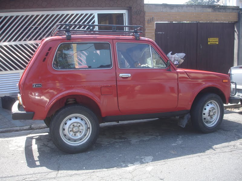

    Esssa foto, eu bati hoje, mostra bem as condições atuais dele.

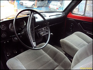

    Agora, um "antes e depois" da parte interna.
    A Primeira foto, é o "antes", e a segunda, o "depois"
