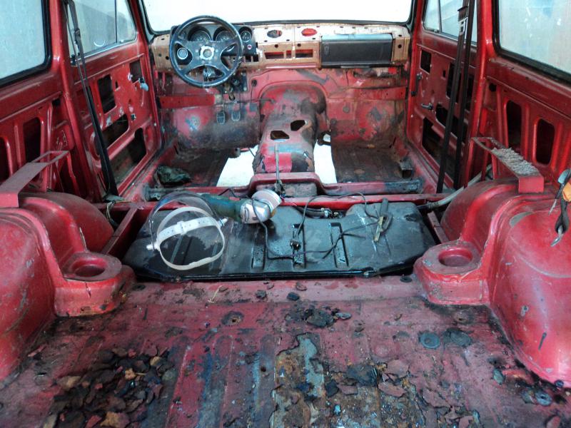

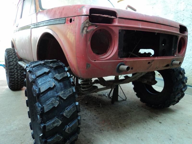

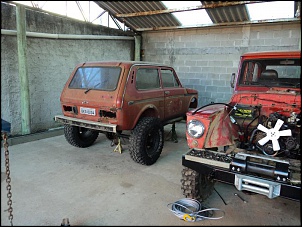

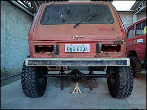

    aproveitando segue meus primeiros passos......É uma pena que chegou o jeep que estava na pintura e agora tenho que descer a lenha nele e esquecer por mais 2 meses o meu nivinha,mas aos finais de semana se eu nao estiver com os "pedidos"atrasados, vou mexendo nele......
    Mas já viram né um final de semana eu ando na trilha com o outro jeep,no outro eu lavo e reviso ele,no outro eu dou banho no cachorro e no ultimo eu saio com a "D MARIA e meu filhote...........
    ferrou a RURAL vai viver suja entao,pensando BEM o CACHORRO vai ter que ir embora.........
    Miniaturas de Anexos Miniaturas de Anexos Niva Hardcore?????-dsc00782.jpg   Niva Hardcore?????-dsc00783.jpg   Niva Hardcore?????-dsc00784.jpg   Niva Hardcore?????-dsc00785.jpg   Niva Hardcore?????-dsc00789.jpg

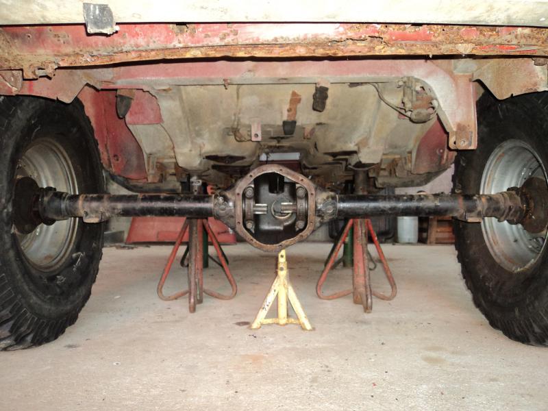

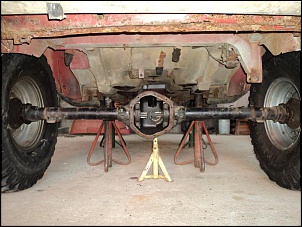

    esse diferencial nao e do niva que eu vi na foto , e da rural !!!
    JUNINHO Ç TA ENTENDO A PINTURA????????
    leia todo o topico que vç se localiza amiguinho........

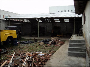

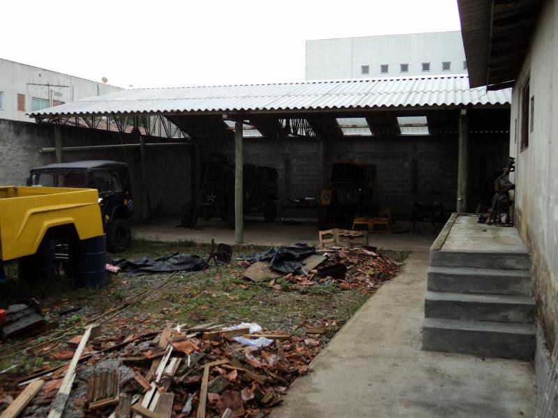

    Num é longe nao,já mandaram carro do RGSUL,SC,e até do matogrosso pra gente montar CESARCOWBOY........
    Tem uma RURAL com mecanica inteira da silverado,pneus 35" e mais um monte de badulaque,lá no PARÁ,que fui eu que montei.......foi pro marido de uma apresentadora da GLOBO.........
    VIU SÓ QUE CHIQUE e nem oficina eu tinha na época,fazia tudo na garagem de casa mesmo.....
    mas agora construi um pequeno barracao atraz de casa e
    estou colocando as coisas em ordem pra trabalhar decentemente na vida,com isto vou conseguir dar velocidade ao trabalho,pois antes levava meses pra entregar um jeep.
    Miniaturas de Anexos Miniaturas de Anexos Niva Hardcore?????-dsc00210.jpg   Niva Hardcore?????-s2020001.jpg

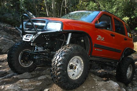

    Fabiano, já que teu sobrenome é de fabricante de eixos... Porque não colocar uma four-link na trazeira?
    Eu gosto desta suspensão, dá uma torção absurda e não tem aquela apurrinhação da Panhard quando se passa em costelas de vaca

    Mraizer realmente esta em andamento a pesquisa e os testes no "4link carasujeitor" sobre esta possibilidade
    o problema é que o nivinha ta ficando alto demais devido ao sub-chassis e se colocar os links na posiçao que eu preciso eles encostaram no monobloco,como eu estou seguindo a idéia fixa de faze-lo o mais baixo possivel,mantendo é claro os 33"/35", vou estudando a idéia de como montar as suspensoes com calma ........
    mas estou revendo o desenho do sub chassis pra que entre realmente uma 4link,mas como nao tenho muita experiencia com este tipo de suspensao (curso grande) tenho que estudar um pouco mais o assunto e praticar um pouco "na real",por que ai aparecem as duvidas de verdade,depois é só correr atraz das melhores respostas e idéias,e aplicar um pouco da experiencia e talento "QUE JA VEM DE FAMILIA COMO PODE NOTAR"
    ou seja vou construir um carro decente, isto eu posso afirmar ,mas é certo que vai demorar MESES.
    até por que vou ter que fazer antes mais 2 cjtas
    EM TEMPO a frente vai seguir mais ou menos a deste "TRACKER".......

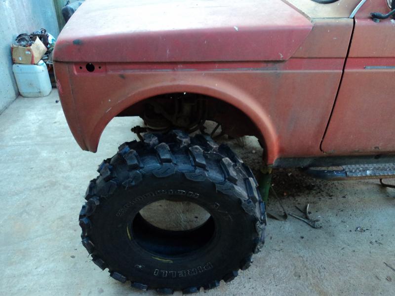

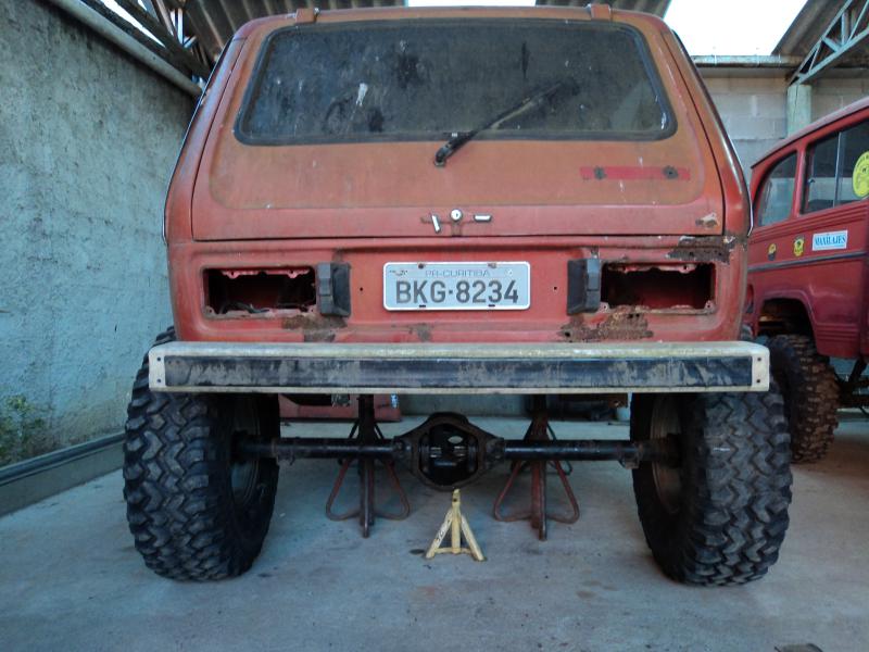

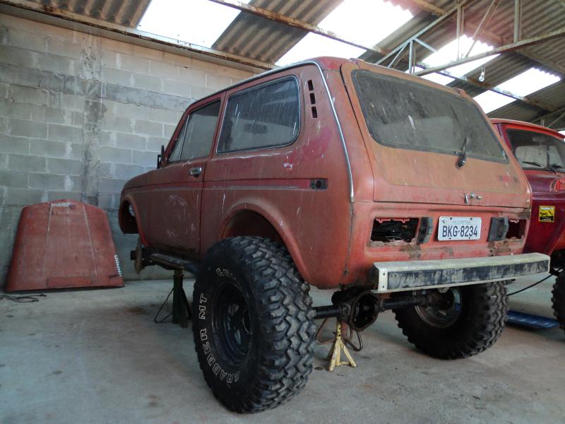

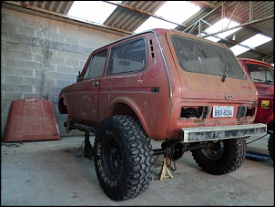

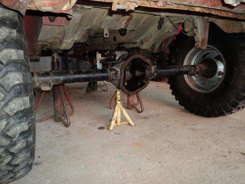

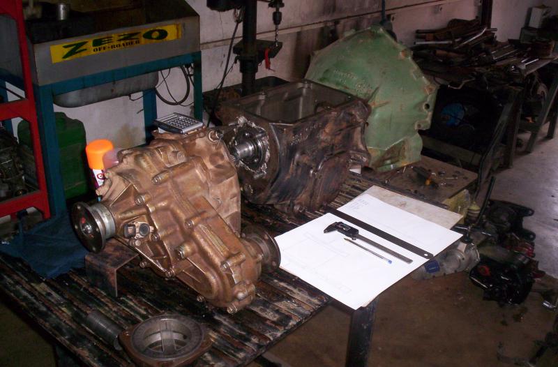

    num teve jeito foi pra faca o coitado do monobloco..........

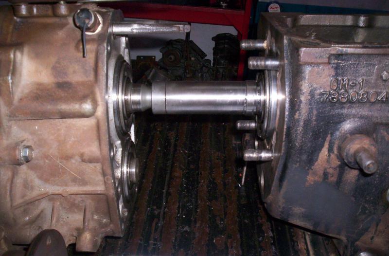

    A mecanica esta sendo feita em duas frentes:
    ou uso um 4cc wolks ,AP 2.1 com cambio clark 260F na hilux e toco os pneus 33" recapados
    ou uso um GM 2.8 turbo com cambio 240FS na hilux e toco os pneus 35" sem recap mas com baixa pressao e badlock.........
    e agora pra onde corro?
    o AP tem a vantagem de nao precisar cortar a parede de fogo ,e caber o radiador "ninja da summit"sem maiores dores de cabeça ,mas me obriga a usar uma embreagem pequena,que mesmo pastilhada vai cedo pro saco,sem falar que tenho que vender algumas peças que ja tenho pro GM e adquirir uma flange da DEEPTEC pro AP
    mas em compensaçao fica tudo no esquema pra socar depois um 1.9TDI do GOLF diesel 8-)
    e o GM JÁ TENHO TODAS AS PEÇAS AQ NA MINHA SALA.......mas ficara tudo mais apertado e exigirá alguns cortes e gastos com um novo ASSOALHO E TUNEL DE CAMBIO.
    bom vamos indo........que até dezembro .................................................. .............................de 2012/15 ele sai.
