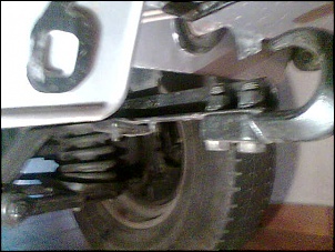

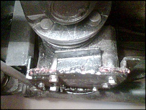

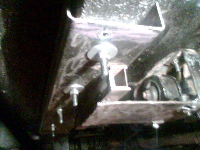

    Fotos de alguns refoços
    Seguem algumas fotos dos reforços :
    Suporte tabajara do diferencial
    Suporte da caixa de transferencia
    Suporte do gancho de ancoragem
    Tem camarada que vai fazer trilha com o Niva , amarra um cabo no parachoque , é puxado por uma F75 de forma delicada e depois arranca a frente do jipe fora , depois falam que o Niva é frágil, fraquinho , não presta , etc .
