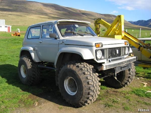

    Eh Luciano!!!!
    Citação Postado originalmente por Luciano SHAKALL Ver Post
    Não sei se foi o caso,
    mas até que existe uma relação: Relação sobre entre-eixos e diâmetro dos pneus . !
    Só você mesmo heim. Valeu!!!
    Então essa viatura aqui passou muito dos 2,6. Poderia ter mantido fácil o entre eixos do Niva para a configuração da foto (na verdade até com pneus bem maiores). Sem falar que aí sim ia parecer um Niva de responsa (não que não esteja, mas parecer).

    eae Fabiano
    Ola Fabiano, meu nome é Osmar e sou eu que estou montando, o niva monster toco que o Jonathan postou as fotos, este projeto ja tem 1 ano, surgiu quando coloquei rodas maiores e raspou em tudo, depois de centena de calços e ajustes tecnicos (gambiara é pra quem não tem CREA)rsrsrsrs. consegui andar com o carro e até fazer a trilha do pinheirinho com ele, mas na primeira viagem para que fiz(São Tomé das Letras) o carro apresentou quebra dos eixos da bandeja inferior, quando retornei, pra casa comecei a projetar, a ideia era que o monbloco ficasse ajustado no "subchassi", pois eu queria levantar o toco em 400mm +/-, o processo de fabricação pode ser visto no orkut http://www.orkut.com.br/Main#Album.a...aid=1217913802
    mas antes das fotos teve o projeto em CAD (para poder simular o trabalho das barras de suspensão e cardans), e a aquisição de peças como os diferenciais de willis, ainda falta bastante, para andar e testa-lo 3 semanas, com funilaria e pintura personalizada mais uns 3 meses, caso possa me dar alguma sujestão agradeço muito, já que citei isso, o que é "powertrack" (desculpe se errei na escrita).

    agora seguindo uns calculozinhos chatos entre diametro dos pneus e comprimento do chassis,etc.....
    se bem que podia ter feito tudo isto que fez seguindo o centro das caixas de roda do monobloco do carrinho né
    tudo aquilo foi medo de virar de costas ??????
    ou o CAD determinou aquele comprimento todo de chassis pros links da suspa??????
    cara ficou meio estranho o carrinho parece que se colocou o NIVINHA em cima de um RURAL homi.....

    Olá Fabio,
    no caso do "powertrain" mantive o conjunto motor cambio e caixa de transferencia preso de forma original, ja na fixação do monobloco sobre o chassi estou em duvida se coloco um calço de fora a fora ou coloco buchas du PU semelhantes as do willis, outra coisa, na foto que se ve o meu irmão mechendo na roda traseira ele estava colocando o amortecedor, estou colocando ele no sistema prólink (igual o da honda xl 250), para testar coloquei o da toiota e teve um resultado melhor do que eu esperava mas vou ter que colocar um amortecedor mais duro, voce sabe me dizer qual colocar?
    uma das razões pelas quais aumentei o entre eixo foi o fato de que as caixas de rodas do niva são pequenas, pneus maires que 750 pegam de todos os lados,experimenta colocar uma roda com pneu 750 nele que voce vai entender, outra foi que o angulo de ataque, para as trilhas que pretendo fazer era pouco, em um dos videos meis que estão no youtube, a placa que estava no suporte de estepe pegou no fundo do buraco e quase fiquei sem placa.
    abraço a todos
    Osmar
