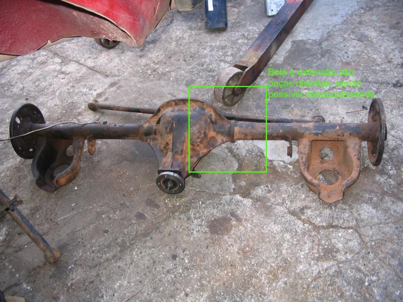

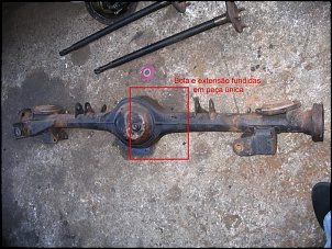

  • #38
    09/01/2007
    Betim MG/MG
    970
    Roberto
    Até entendo seu ponto de vista , mas a bola do diferencial do chevette não é maior que a do bola do diferencial do Laika/niva ?
    Digo isso porque tenho um grande problema com espaço devido o ap2.0 trabalhar inclinado . NO original temos que debastar a cabeça , para caber .
    Essa relação 3,9 é interessante , mas não gostaria de mexer no eixo traseiro , se for fazer isso , boto logo o eixo do opala com a relação do 6 boca especial , se não me engano 3,4 , alguma coisa assim .
    Saberia me dizer se o eixo do opala é mais largo que o do Niva ?
    Mudando um pouco de assunto , para levantar o Niva sem inclinar as homocinéticas , estou pensando em soldar uma viga na longarina do Niva , uma viga quadrada de mais ou menos 15cm de altura e por o agregado inteiro preso nessa viga , ja viu algum Niva assim , será que dá certo ?
    Citação Postado originalmente por robertofs Ver Post
    A menos que a intenção seja utilizar uma relação mais curta para o Niva, com coroa e pinhão 43/10, acho perda de tempo se for para usar 41/10.
    O diferencial do Chevette é muito, mas muito mais fácil para fazer esse trampo.
    Não se pode separar facilmente as extremidades do diferencial do Niva/Laika da bola deste, a não ser cortando-as e depois soldando-as com o maior cuidado para deixá-las centralizadas.
    Com o diferencial do Chevette, basta remover a solda que prende as extremidas à carcança, cortar as extremidades e soldá-las novamente, e pronto. A ponta de eixo também, por ser menor, fica mais fácil de facear para acoplar a homocinética do VW Santana. E, por fim, é um diferencial nacional, e dispensa comentários o quanto é mais fácil encontrar peças de reposição. E pra quem quiser uma relação ainda mais curta, tem a opção do conjunto do Chevette Junior, que era 4,88:1, embora seja difícil de achar. E pra quem usa AP 2.0 ainda pode optar pela relação 3,90:1.
    França.
  • #39
    Usuário Avatar de robertofs
    17/10/2005
    Goiânia/GO
    377
    Citação Postado originalmente por Marcio Rossetto Ver Post
    Roberto
    Então, a bola é um pouco maior sim, mas é mais fácil prever na confecção do suporte para o diferencial baixá-lo um pouco a fazer a adaptação com o diferencial do Niva. E mais, se é possível colocar a bola do diferencial de Opala sob um motor de Opala, que é mais alto que o AP, o que não seria possível fazer com um AP e bola do diferencial de Chevette? Isso é detalhe que você tira de letra
    O diferencial traseiro é facílimo de ser substituído, e custaria uma baba. Eu ainda preferiria, com motor AP, o diferencial de Chevette. Isso porque você teria opções de 3,54:1 (Chevette automático), 3,90:1 (Chevette 1.6/S), 4,10:1 (Chevette 1.4) e 4,88:1 (Chevette Jr). Com o diferencial do Opala você teria de 2,74:1 (Último 6 cilindros) a 3,54:1 (Opala 4 cilindros). Como o motor AP gira mais que o de Opala, eu não optaria pela relação mais longa. Ficaria com uma intermediária, que é a 3,90:1, para não perder torque.
    Aqui há um problema! O diferencial do Opala é cerca de 8cm mais estreito que o do Niva, e o mesmo vale para o diferencial do Chevette. Daí é mandatório o uso de espaçadores.
    Então, o que você pretende fazer é mais ou menos o que a JR fazia, não? Só que ao invés de soldar, eles aparafusam uma extensão onde é fixado o agregado, e o agregado era aparafusado nessa extensão. O resultado disso para mim é meio questionável, porque você aumenta a altura da carroceria, mas mantem o mesmo vão livre. Mas se é para diminuir a inclinação do semi-eixo em relação às caixas da homocinética, acho que é rola sim, e de quebra, você resolveria também a questão da distância da bola do diferencial em relação ao cárter do motor.
    França.
