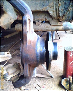

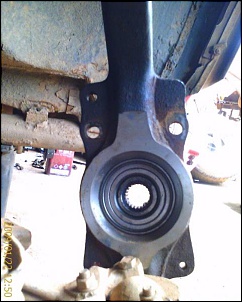

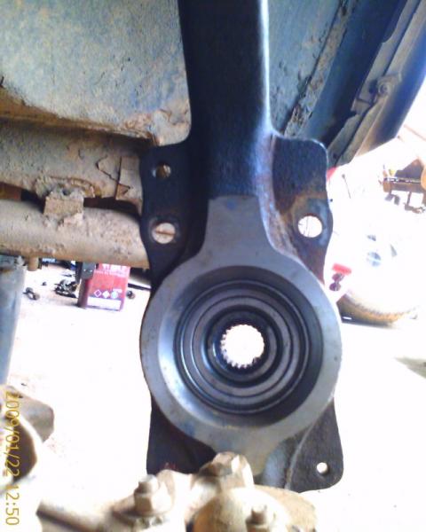

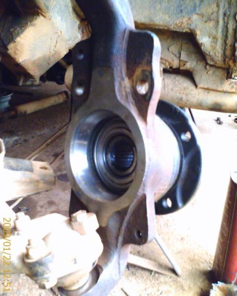

    Cubo e rolamento VW na manga de eixo do Niva!
    Roberto França.
    Miniaturas de Anexos Miniaturas de Anexos Ajuste correto rolamentos do cubo...-image_00656.jpg   Ajuste correto rolamentos do cubo...-image_00657.jpg   Ajuste correto rolamentos do cubo...-image_00658.jpg   Ajuste correto rolamentos do cubo...-image_00660.jpg
