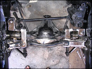

    Como falei, não tenho muitos registros fotográficos, mas achei duas fotos que ilustram a homocinética VW montada no cubo do Niva.
    O Niva com essa receita pertenceu ao Marcos Dollis daqui de Goiânia-GO, que hoje está em BH. Quem preferir, pode checar com ele: marcos.dollis@gmail.com.
    França.
    Taquiuspa!
    Preciso passar isso para o Ramiro.
    Bem, agora só falta ver se a coroa e o pinhão da VW também servem no diferencial...

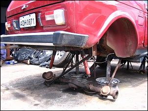

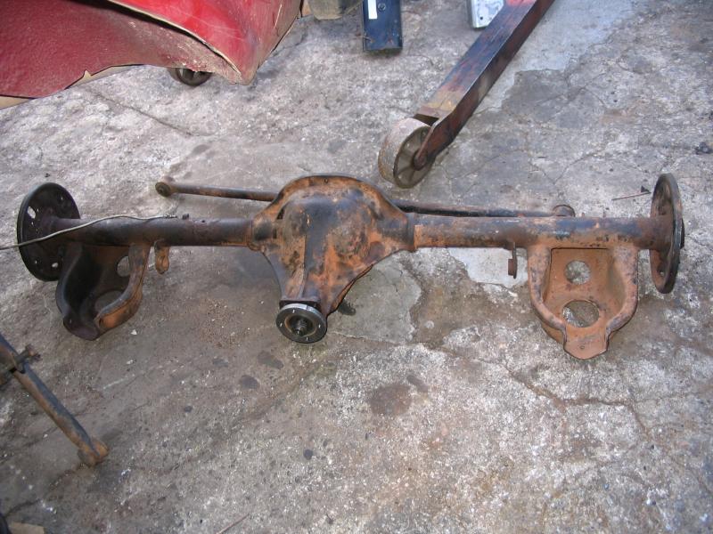

    Coroa e pinhão que casa com a relação da maioria dos Nivas é dos primeiros Gm Chevette, que tinha relação 4,10:1. Nesse caso, o pinhão e a coroa tem exatamente a mesma quantidade de dentes do diferencial 4,10:1 do Niva, ou seja, 41/10.
    Mas o pinhão e coroa geralmente não são peças intercambiáveis. Daí, precisando, é mais fácil e barato trocar todo o diferencial. O dianteiro é um pouco mais complicado, mas tem jeito, como fizemos para o Nivopala, mas o traseiro é moleza.
    Seguem algumas fotos de um Niva com diferencial traseiro de Chevette que fizemos aqui para o nosso camarada Popó.
    França.

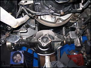

    São totalmente diferentes.
    Mas se seu diferencial tem relação 4,10:1, então tá fácil de resolver, porque pode ser usado até o conjunto do Laika, e é o conjunto mais comum pro Niva.
    Agora, o que fazemos como opção para o diferencial dianteiro é o que se vê nas fotos, mas essa é um opção radical e que foi feita em apenas dois Nivas, mais por uma questão de compatibilização com o baixo regime de rotações do motor GM151, já que o diferencial tem relação 3,54:1, que outra coisa. Mas uma vez tendo feito para o diferencial do Opala, é possível fazer com o diferencial do Chevette também.
    França.
