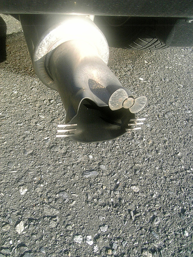

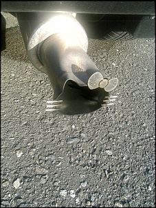

    Ei, Lisboa, não liga não.
    Esse pessoal de Sorocaba é assim mesmo, não é menosprezando o seu escapamento não. Só porque eles encontraram uma solução personalizada para aquele grupinho, o tal de "Virado..."
    Mas eu descobri o segredo, a marca registrada deles.
    Vou lhe contar... (escapamento Hello Kitty) Mas não diga que fui eu, tá?
    Ei, pessoal de Sorocaba e adjacências, o meu abraço. Não fiquem com raiva de mim. Prometo que um dia eu entro na rodinha de vocês. A rodinha de chopp, que fique bem claro...
