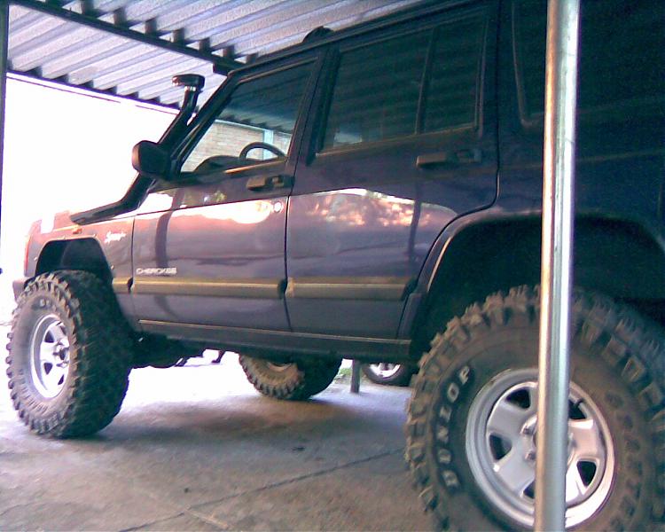

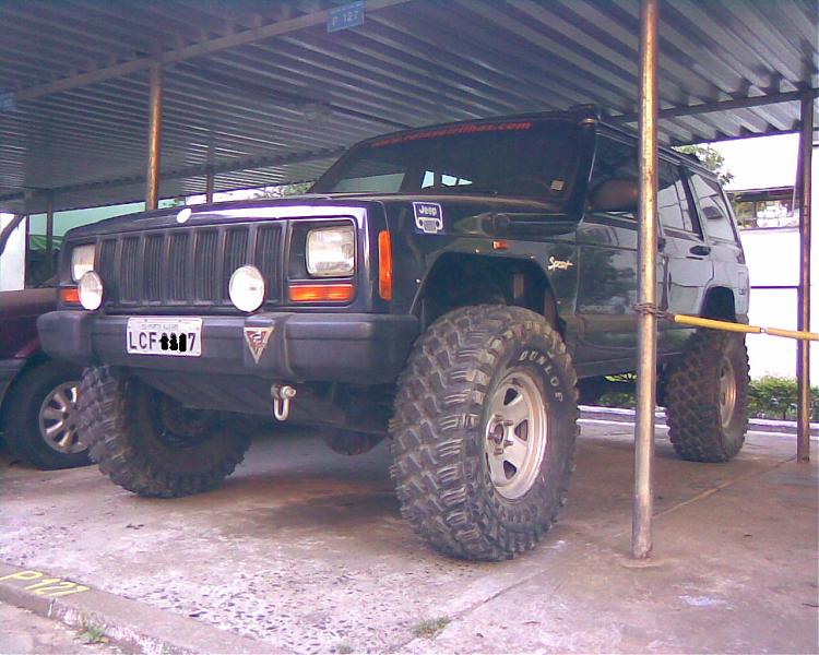

    Esses aki são pneu pro NIVA... Não faz feio em lugar nenhum e dá prá usar durante a semana dentro da cidade... Dá pra fazer de todas tomanhos apartir do 215...
    http://www.pneusost.com/album/album2.php?id=3
    Fica animal....
    Miniaturas de Anexos Miniaturas de Anexos PNEUS PARA NIVA - PESQUISA - Interessa a todos....-oligator1.jpg   PNEUS PARA NIVA - PESQUISA - Interessa a todos....-oligator2.jpg   PNEUS PARA NIVA - PESQUISA - Interessa a todos....-oligator3.jpg
