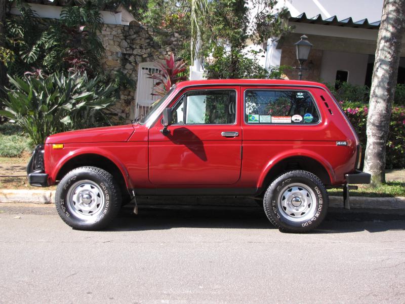

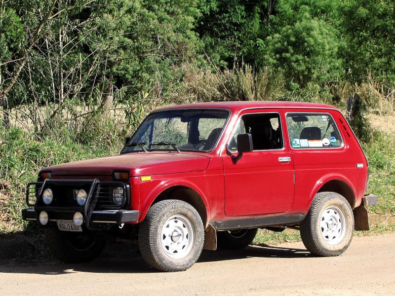

    ai pessoal blz , estou vendo vcs dando opiniao sobre pneus , queria saber se da colocar no meu niva , o pneus 235,75,15 com rodas negativas !!!ou com aro 15/ 7 !! valeu
    Esta medida é excessiva para o Niva, vai forçar os rolamentos, aumentar o consumo, deixar a direção ainda mais dura e deixar o Niva ainda mais lento. Uma medida boa é 205/75 R15, no máximo 215/75 R15, que são as medidas dos pneus que tenho em meu Niva. Eu comprei este pneus porque estavam a um preço muito bom, mas elews já ficam um pouco para fora da carroceria (veja as fotos de meu Niva anexas), os 205/75 R15 são mais adequados.
    Miniaturas de Anexos Miniaturas de Anexos PNEUS PARA NIVA - PESQUISA - Interessa a todos....-img_0110.jpg   PNEUS PARA NIVA - PESQUISA - Interessa a todos....-img_3897-rec-sh96.jpg
