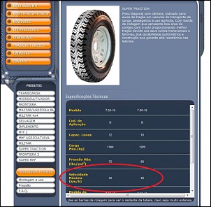

    Pô Baca, então eu comi bola!
    No site da Maggion vi que era 140! Tô ficando louco!
    A imagem abaixo foi retirada de http://www.maggion.com.br/main.php?i...=produto&id=46
    Agora, que é estranho é. Um pneu com esse desenho ter velocidade limitada em 40 km/h.
    Um outro fato estranho é que o pneu militar aparece em duas categorias: pneus agrícolas (com o nome "militar 4X4") e pneus de passeio (com o nome "militar").
    Na primeira (http://www.maggion.com.br/main.php?i...=produto&id=38) a velocidade máxima é 40 km/h e na segunda (http://www.maggion.com.br/main.php?i...=produto&id=11), 150 km/h. Isso pode gerar confusão e... ACIDENTES.
    Solicitei informações a este respeito à MAGGION.

    Citação Postado originalmente por thgteixeira Ver Post
    Thiago, deve ter sido um ato falho, como 40 Km/h é uma velocidade absurdamente baixa, você "leu" (ou seja, o cérebro interpretou) 140 Km/h. Isso acontece com muita freqüencia, a gente está acostumado a certas coisas, e quando o que vemos é absurdamente diferente, tendemos a "passar por cima", lendo o que não está escrito, vendo o que não existe.

    Citação Postado originalmente por Girti Ver Post
    E Olha que eu nem bebi nada hoje!
    Mas, o pneu tem um desenho bacana, e acabei enxergando mal mesmo! Ato falho! Seria legal se o Betão tirasse esse modelo lá da relação que ele fez, senão... K-BUM

    Citação Postado originalmente por BACALHAU Ver Post
    Bacalhau, meu camarada, boa tarde.
    Rapaz, será que esse limite de velocidade é real ??? Verifiquei outros pneus nesse endereço que vc postou e, a grande maioria, se não todos, estão com limite de 40 km/h ou menos !!!! Tô achando isso muito esquisito !!!! Eu aposto ser erro de impressão !!!!! Desculpe pelos pitacos, inclusive, estou sem Niva no momento mas não vou deixar de acessar esta "casa" !!!!

    Citação Postado originalmente por Chico Almeida Ver Post
    Chicão, esta "casa", ou melhor, "hospício" será sempre sua.
    Os pneus "agrícolas", inclusive os "militar 4X4" estão todos com o limite de 40 km/h ou menos.
    Já enviei e-mail à Maggion qiestionando isso. Assim que eles responderem posto aqui.
    Enviei à Maggion a seguinte mensagem:
    "Em um Fórum
    do qual participo surgiu uma dúvida a respeito da velocidade máxima dos pneus Maggion "Super Traction", "Militar 4X4" e "Militar". O primeiro e o segundo com 40 km/h de velocidade máxima e o terceiro com 150 km/h, informações estas tiradas do site da MAGGION. Sendo que os nomes "Militar" e "Militar 4X4" podem gerar confusão ao consumidor e ao usar o "Militar 4X4" em velocidades permitidas apenas ao "Militar" (versão pneus DE PASSEIO), causar acidentes. Assim, solicito esclarecimentos. Desde já agradeço a atenção."
    Como resposta, recebi hoje o seguinte:
    "Sr. Gadus Morhua,
    Bom dia!
    Estes pneus foram projetados para veículos de passeio (5.60-15 Militar) e caminhões leves (7.00-16 Militar 4x4), sendo assim seus índices de velocidade é 150 km/h e 120 km/h respectivamente.
    Porém estes também são usados na agricultura em implementos agrícolas, que para esta utilização tem seus índices de velocidades reduzidos devido a carga e a própria limitação do implemento.
    Grato,
    Eng. Marcello V. Ramos
    Assistência Técnica
    Fone: (11) 2229-9264
    Celular: (11) 9939-9196
    e-mail: marcello@maggion.com.br"
    Ou seja, pelo que eu entendi, a Maggion, em seu site, coloca a velocidade máxima de seus pneus limitada de acordo com seu uso e tipo de veículo e não para o qual ele foi projetado.
    Imaginem se uma montadora informa que a velocidade máxima que os seus veículos atingem é determinada pelo tipo de estradas e do motorista.
    Vamos voltar ao "Tempo das Diligências" (ou carroças).
